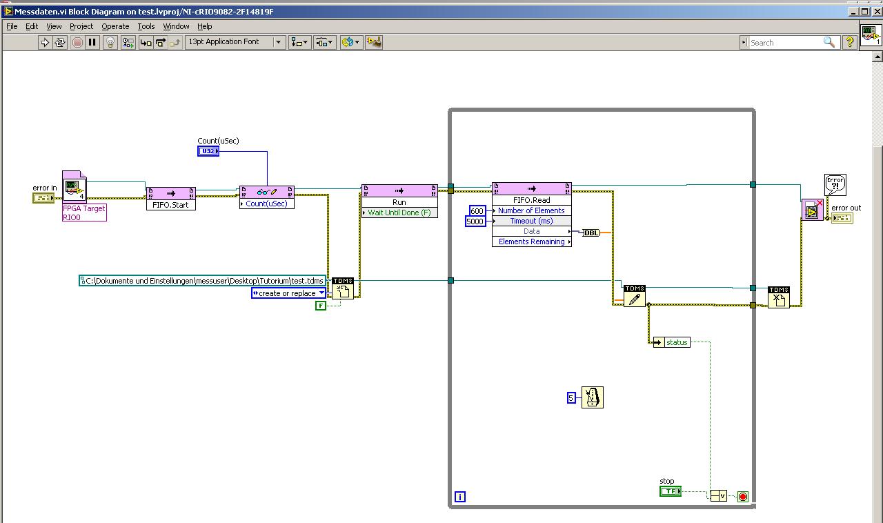

Moin, um meine Messdaten aus der FPGA Ebene zu speichern, möchte ich eine TDMS Datei verwenden.

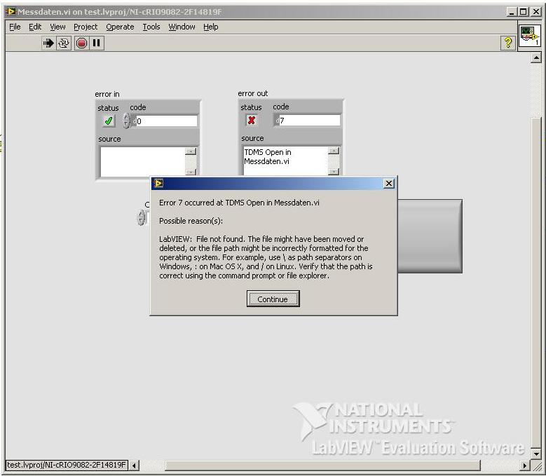

Allerdings erhalte ich jedes mal eine Fehlermeldung von TDMS open.
Hat jemand von Euch eventuell eine Idee woran das liegen könnte?
Mir fällt nichts mehr ein.
Danke für Eure Hilfe

Du musst einem gültigen Pfad im Host-Teil deines cRIO 9082 erzeugen. Was für ein OS hast du dort installiert? LabVIEW RT oder Windows?
Auf jeden Fall versuchst du offenbar, den File auf deinem Entwicklungsrechner anzulegen. Das geht nicht, das sind 2 unterschiedliche Computer.

das Thema hatten wir in letzter Zeit öfter: du versuchst vom cRIO aus auf die Festplatte deines PCs zuzugreifen - das wird nie und nimmer so funktionieren!
Es gibt nicht umsonst mit LabVIEW mitgelieferte Beispiele, die zeigen, wie man sowas richtig macht...

danke für Eure Hilfe. Ich stand da ziemlich auf dem Schlauch und hatte an sowas gar nicht erst gedacht, vor allem weil es am Anfang einmal zufällig geklappt hatte.
Rückwirkend weiß ich, dass bei dem erfolgreichen Versuch mein Dateipfad c:\ war.
Dies ist der interne Speicherpfad vom CRio. haha
Ich musste nur noch mit dem webbroser über ftp:\IP des CRios darauf zugreifen.
Für meine Aufgabe reicht diese Methode erst einmal aus.
Im Forum fand ich mittlerweile auch schon Ideen von anderen wie ich es später auf meinem Hostrechner abspeichern kann.
Die Umsetzung folgt als nächstes.
Gruß Thomas
