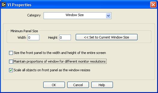

"maskiere" das vi einfach auf das frontpanel!
Eine andere Moeglichkeit hast du leider nicht, denn Elemente kannst du dynamisch in Ihrer Groeße nicht veraendern!
VI-Properties -> siehe weiteres im Bild:

Hallo Freedive
Diese Variante habe ich auch probiert und funktioniert ganz gut.
Leider werden aber alle Bedienelemente am Frontpannel von der Dimension geändert.
Es soll nur die Tabelle geändert werden.
lg Friedrich
