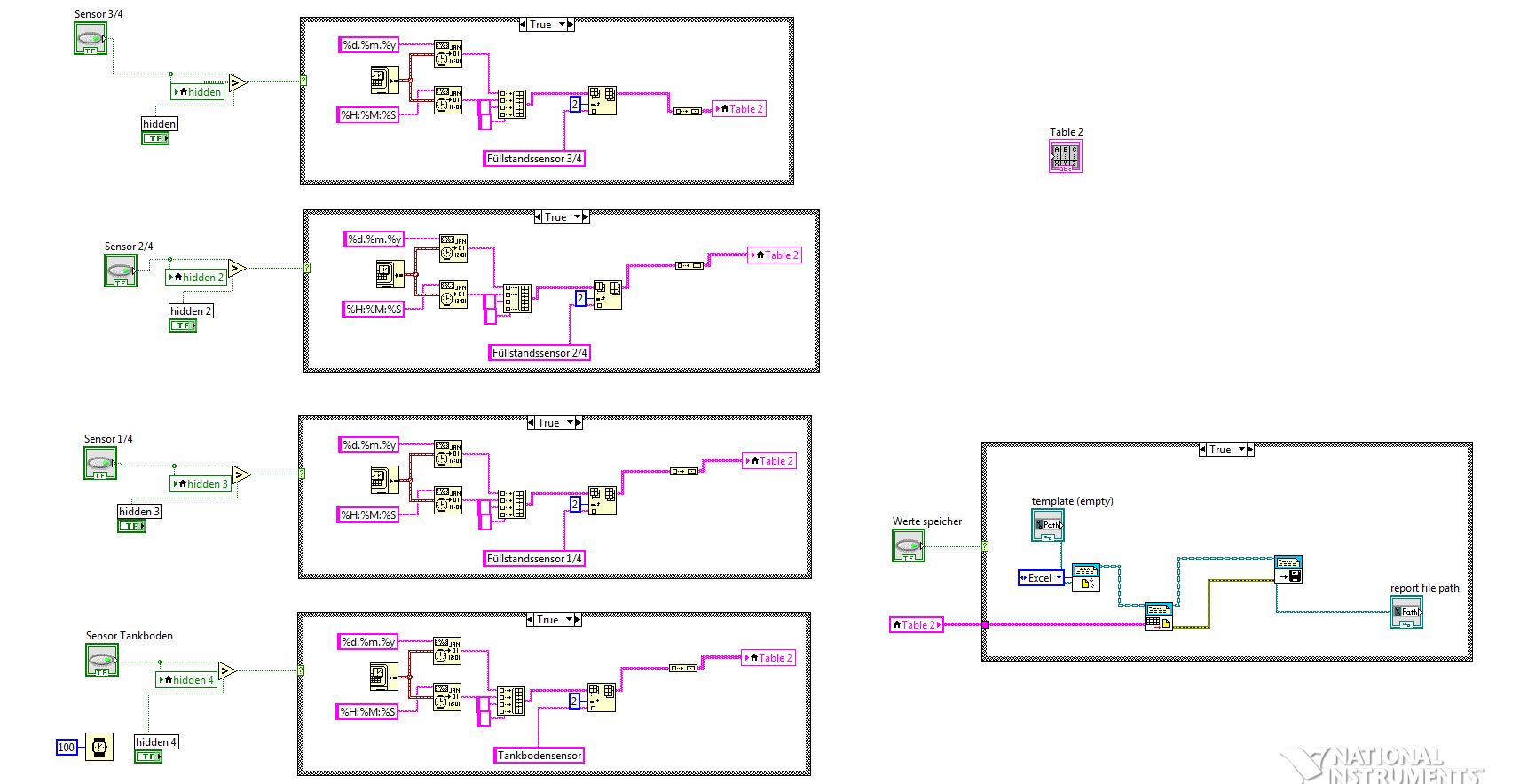

ich habe so ein ähnliches Problem. Mein Programm soll am ende als SubVI für mein Technikerprojekt dienen und die Funktion sollte so sein: Wenn einer der Schalter (in der mainVI sind es LED´s) betätige wird, wird am ende in meiner Tabelle der Fehler mit Datum etc. angezeigt. Soweit so gut, aber mein Problem ist einfach dass die Werte nicht aufgelistet werden. Sprich die Fehlerfälle sollen aufgelistet werden, dass wenn das Programm z.B. 3 Wochen am stück läuft dass ich immer scrollen und schauen kann welche Fehler sind vor 2 Wochen mal aufgetaucht oder vor 2 Monaten. Der teil mit dem "in Excel schreiben" ist im Augenblick noch optional aber wird wahrscheinlich am ende verlangt.
Meine LV Kenntnisse sind recht wenig da ich seit neuem damit arbeite und im Forum habe ich das eine und das andere schon gefunden gehabt aber doch nicht so das was ich bräuchte.
Über Hilfe und evtl. Verbesserungsvorschläge würde ich mich sehr freuen.
MfG TR
LV: 2013 Evaluierungsversion + RGT

Hallo TR,
ich habe mir nur kurz das Bild angeschaut: Race-Conditions noch und nöcher...
THINK DATAFLOW!
- LabVIEW arbeitet nicht mit Variablen!
- LabVIEW speichert Daten in Drähten!
- Was versprichst du dir davon, einem Wert in eine lokale Variable ("hidden") zu schreiben und dann (?) einen Vergleich mit eben diesem Control durchzuführen? RACE-CONDITION!
- Was versprichst du dir davon, in 4 Case-Strukturen jedesmal eine neue Tabelle zu erstellen und in eine lokale Variable der Tabellenanzeige zu schreiben? RACE-CONDITION! (Nebenbei überschreibst du so immer wieder die Tabelle - wo willst du hier die alten Werte speichern?)
- Wozu die Wartezeit in diesem Bild?
Gehe bitte die Einstiegskurse zu LabVIEW durch. Schau dir die mitgelieferten Beispiele an!
Verzichte auf (lokale) Variablen! Verwende Schieberegister!

Hallo TR,
ich habe mal die Race-Conditions entfernt und versucht, etwas Übersichtlichkeit reinzubringen.
Das VI arbeitet nun allerdings tatsächlich als Sub-VI, weshalb es auch ein Eingangs- und Ausgangsarray hat.
Du musst also im Main dafür sorgen, dass die akkumulierte Tabelle wieder dem Eingang zugeführt wird.
Gruß, Marko

Hallo Marko,
vielen dank für deine mühe so spät am Abend. Dein Programm erfüllt sein zweck voll und ganz, noch bin ich damit beschäftigt dass das Programm nur während einer positiven flanke von meinen Fehlersensoren reagiert und auch nur den einen Jeweiligen angesprochen Sensor auflistet, weil sonst die Tabelle unnötig nur mit Datum und Zeit ohne Fehlerquelle aufgefüllt wird bzw. einer Fehlerquelle zig mal in einer Sekunde aufgelistet wird. Dieses Problem werde ich durch experimentieren (hoffentlich) selber gelöst bekommen "learning by doing" dementsprechend werde ich auch dein Programm genauer unter die Lupe nehmen, muss am ende es ja auch verstehen Happy

(03.09.2013 16:05 )TR61 schrieb:  ...mit der variablen "hidden" hatte ich eine positive flanken Auswertung realisiert ...
Hallo TR,
nur nochmal zum Verständnis:
Das Problem im angehängten Bild ist, dass du nicht vorhersagen kannst, ob zuerst in die lok. Var. boolesch geschrieben wird, oder ob zuerst aus dem Control Boolesch gelesen wird. Deshalb ist das Ergebnis des Vergleichs nicht vorhersehbar und damit unbrauchbar.
Gruß, Marko
