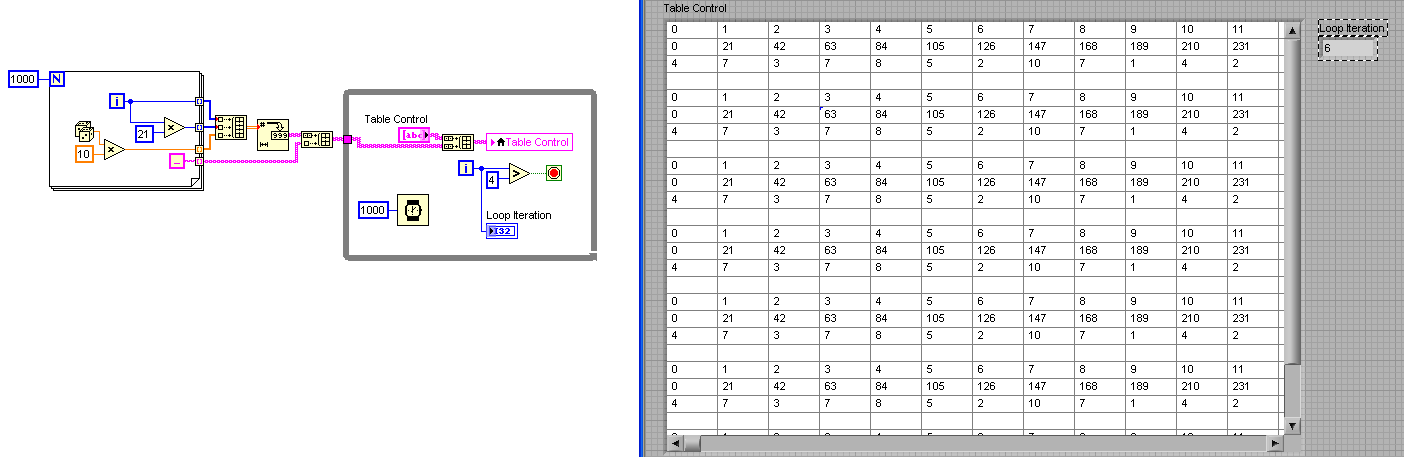

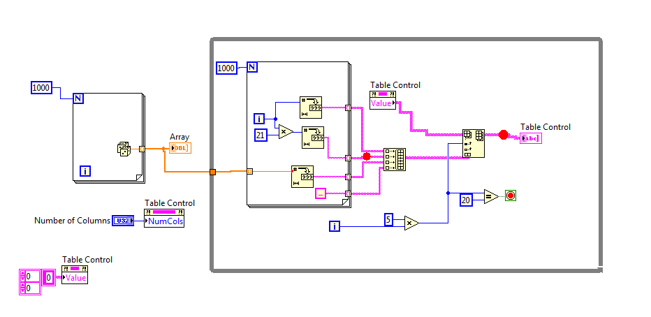

ich hab mal ein bild von einem beispiel programm hochgeladen........
Das ganze ist natürlich jetzt mit zufallszahlen und nicht mit messwerten.
1. es komm ein array von 1X1000 messwerten
2. In der for schleife werden alle zahlen werte in strings gewandelt. zusätzlich füge ich meine gewünschte leere ein indem ich einfach leerzeichen reinschreibe-
3. wandeln in 2D array und schreibe in array an die gewünschte stelle.
die stelle wird jeweils wird mit i generiert immer an jede 5te stelle.......
Allerdings funktioniert dass irgendwie mit dem einfügen nicht.
Würde mich freuen wenn jmd mal kurz draufschauen könnte........

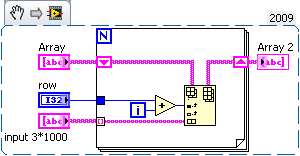

(11.10.2011 15:06 )Benni123 schrieb:  Vlt könnt ihr mir sogar insgesamt eine Lösung für mein Problem posten:
Ich möchte in die ersten drei zeilen (3x1000) Werte schreiben. Danach eine Zeile frei lassen und wieder
3x1000 Werte schreiben, immer so weiter.
Dazu könnte doch folgendes passen:
10.0 .vi  3.mal.1000.Werte.vi (Größe: 11,84 KB / Downloads: 316)
Beste Grüße,
NWO
