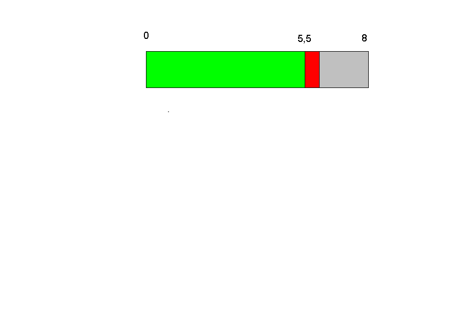

ich hätte da gern ma nen Problem: Ich habe einen Wert und 2 Grenzen (obere und untereTongue) die Prozentual von dem Wert abhängig sind, also sie variieren Nun würde ich gerne diesen Wert in einem tank darstellen und sobald er aus der Toleranz ist den Balken rot anzeigen lassen anstatt grün.
mein Problem ist, wie bekomme ich diese Grenzen zunächst in den tank und wie ändere ich dann die farben??
geht das viell auch über ne Case??
danke
Mfg Kev
21.08.2008, 10:12 (Dieser Beitrag wurde zuletzt bearbeitet: 21.08.2008 11:15 von Y-P.)
Tankdarstellung mit "aus der Toleranz"Bereich
So?
Sonstige .vi  Tankfarbe.vi (Größe: 10,5 KB / Downloads: 276)

Dry LabVIEW 8.0 :huh:Lv80_img

War es doch, oder was zeigt's bei Dir an. Das ist mir seit 8.6 schon zum 3. oder 4. Mal passiert, dass ich mir sicher war, dass ich auf eine frühere Version gespeichert habe und es wohl doch nicht geklappt hat. Jetzt aber.....
Sonstige .vi  Tankfarbe.vi (Größe: 10,49 KB / Downloads: 277)

100%ig danke
