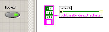

Hallo Marija,
du kannst jedem Steuerelement auch programmatisch eine Taste zuweisen, allerdings nur die Funktionstasten und ein paar "Sondertasten" Pos1, Ende etc.
Das geht über Eigenschaftsknoten.
Willst du eine beliebige Taste zuweisen, musst du das Event Taste gedrückt abfangen und den Tastencode auswerten.

Ja, dann kommst du aber an der von mir beschriebenen Prozedur nicht vorbei!
Du musst sowieso festlegen, dass ein Knopf "links" programatisch "gedrückt " wird, wenn der Stein nach links gerückt werden soll. Was allerdings das programatische Drücken, also Wert(SGL) auslöst, das definiertst du, in dem du dem Knopf "nach links" eine Taste mit der von mir beschriebenen Prozedur zuweist.
Welche Taste das sein soll, kannst du vorher über einen Dialog abfragen, oder aus einer ini lesen.

Hallo Marija,
ich hab dir das jetzt mal mit einem Beispielarray fertiggemacht. Der user muss dann für die entsprechenden Elemente die Taste eintragen. Das muss noch programmiert werden. Auf LV-Ebene ist der INdex der gefundenen Taste entscheidend.
Noch eine Anmerkung:
- Du solltest gleich am Anfang drauf achten, dass deine VIs nicht zu groß werden - 3fache Monitor-X-Ausdehnung ist viel zu unübersichtlich.
- Verwende gestapelte Sequenzen.
- Setze die Controls nicht auf Symbol (kann man auch in den Optionen einstellen).
- Benutze aussagekräftige Namen für deine Sub-VIs
- Kommentiere etwas ausführlicher, das wird dir später selbst helfen (kannste glaubenSmile)
