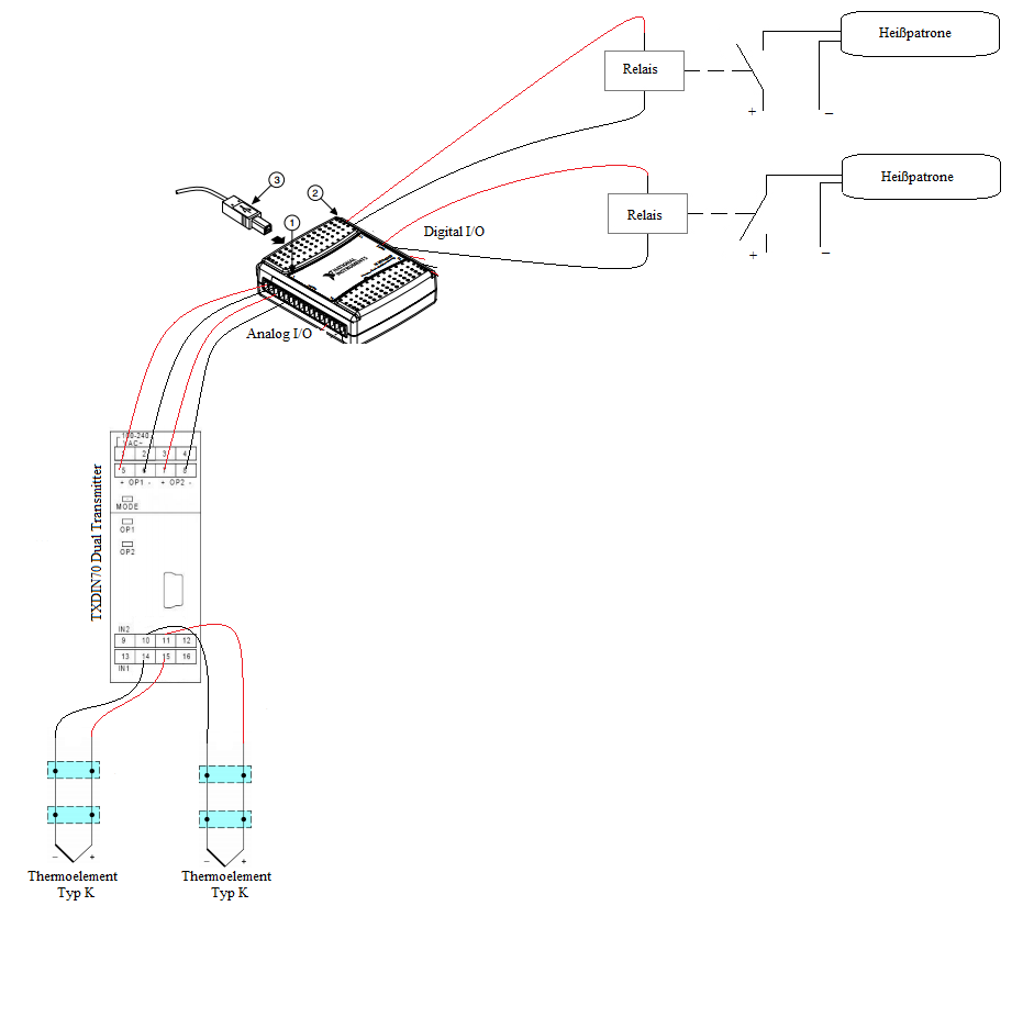

ich brauche dringend Hilfe. Ich habe das folgende Problem: Ich möchte Temperatur messen. Dafür verwende ich ein Thermoelement Typ K, Transmitter (Messwandler) TXDIN70 der Firma Omega (Dattenblatt) und die NI-USB-6009. Alles wie Skizze (s. unten) verdrahtet.
Der Transmitter liefert mir die richtige Temperatur. Wie kann ich in Labview die Temperatur erfassen?

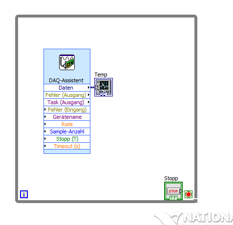

P.S: Mit Hilfe DAQ-Assist habe ich ein Task erstellt um die Temperatur zu messen

Der TXDIN70 gibt Norm-Stromsignale aus (4-20mA), die musst du mit der USB6009 messen. Dummerweise hat die aber keine Strommesskanäle, sondern nur Spannungsmesskanäle.
Ich gehe mal davon aus, dass du die Grundlagen der E-Technik kennst und deshalb in der Lage bist, das Ohmsche Gesetz auf deine Messaufgabe anzuwenden! Big Grin
Zitat:P.S: Mit Hilfe DAQ-Assist habe ich ein Task erstellt um die Temperatur zu messen
P.P.S.: Dummerweise kann man an einem Bild eines DAQAssi so schlecht erkennen, was du da konfiguriert hast…

Langsam kommt licht ins Dunkel. Das Ohmische Gesetz kenne ich Big Grin. aber jetzt kommt eine dumme Frage Blush .Ich weiß nicht., ob ich nur den Widerstand der Thermoelemente messen muss oder von der gesamten Schaltung berechnen muss.
Ich verwende TTL-Relais. Laut ein E-Tech-Profi sollte es funktionieren.

Der TXDIN70 liefert einen Strom, den du aber für deine USB6009 in eine Spannung umwandeln musst.
Ich nenne jetzt noch die Stichworte U=R*I und "Shunt" - damit solltest du genug Infos bei Wikipedia finden können…

Es ist mir gelungen Strom zu messen. Wie kann ich Strom bzw. Spannung in Temperatur konvertieren?

Mit der Formel Y=a*X+b!
X = Strom, Y = Temperatur. a und b ergeben sich aus den Einstellungen deines Transmitters - einfach mal das Manual lesen!

Ich habe den Messwandler so eingestellt 0 °C--> 4 mA und 200°C--> 20mA und es hat geklappt.
