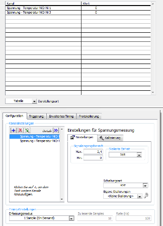

Mein Problem ist wie ich meinen DAQ Assistenten einstelle.
Ich habe 2 Thermoelemente, die ich über einen Spannungs - Temperaturwandler zu dem Datenerfassungsgerät laufen lasse.
Ebenfalls habe ich noch ein PT 100 und einen Kalt - bzw. Heißleiter, die ich ebenfalls an das Datenerfassungsgerät anschließen will.
Mein Plan:
- erst ein Thermoelement (als Test) anschließen
- und dann die anderen Sensoren zum DAQ hinzufügen.
Ich bekomme nur keine richtigen Temperaturdaten in meinem XY Graphen. ?!?

(07.02.2012 13:07 )Angus_the_Bangus schrieb:  Bei Raumtemperatur schwingt sehr viel. Normalerweise sollte ich wenig Abweichungen bekommen. Außerdem stimmt der Temperaturwert nicht mit der echten Temperatur überein.
Was soll ich machen, oder wo habe ich einen Fehler ?!?
KA Was bedeutet "schwingt sehr viel"? (Wink mit dem Zaunpfahl: Screenshot!).
"Temp-Wert" stimmt nicht, Hmm, vielleicht falsche Skalierung oder Offset?
Beschreibe auch mal genauer deine Platine und deine Verdrahtung.
Vielleicht bist du auch im falschen Messmodus und brauchst eher Differential als RSE.
Übrigens, trotz Messung von 4 AIs, anzeigen und speichern tust du nur den ersten AI.
Und wozu dieses seltsame Konstrukt zum Warten? Dafür gibt es fertige VIs, im einfachsten Fall "Tick Count".

Vielen Dank für deine Antwort. Ich bin nämlich schon am durchdrehen, weil ich unter Zeitdruck stehe. Man sieht vielleicht auch, das ich totaler Einsteiger mit LabView bin....
Ich will nur den Temperaturverlauf von den Temperaturfühlern zur Zeit haben.
Was ich aber bekomme ist die Spannung ( ich glaube in mV). Musst ich das umrechnen und wie mache ich das?
Ich will zum Schluß einen Graphen mit allen 4 Kennlinien der Temperaturfühlern haben, damit man die auf einen Blick vergleichen kann, wenn man sie zum Beispiel erhitzt.
Ich habe das NI Datenerfassungsgerät eigentlich richtig verkabelt.
Ich habe schon gemerkt das immer nur eine Kennlinie angezeigt wird. Wie kann ich zwei anzeigen?
Tut mir echt leid wegen diesen trivialen Fragen, aber ich weiß mir nicht mehr zu helfen. Confused

Temperaturfühler geben eigentlich immer eine Spannung/Strom aus. Manche generieren selbst eine Spannung, andere verändern ihren Widerstand, jeweils abhängig zur Temperatur. Bei letzteren bräuchtest du dann noch zusätzlich eine Konstantstromquelle, die über den Widerstand einen Strom schickt und dann als Spannungsabfall wieder zum Messgerät geleitet wird. Aus dem bekannten Strom und der Spannung kannst du dann den Widerstand errechnen (R=U/I) und daraus mit der zugehörigen Widerstandsgleichung die Temperatur errechnen.
Sensoren, die direkt die Temperatur ausgeben, sind meines Erachtens eher selten bzw. haben die meist ne Elektronik, die genau das oben beschriebene auch machen.
Um die 4 Kanäle auszulesen könntest du das Programm so machen:
Grüßle
S.
9.0 .vi  4Kanäle.vi (Größe: 11,56 KB / Downloads: 380)

Zitat:Was ich aber bekomme ist die Spannung ( ich glaube in mV). Musst ich das umrechnen und wie mache ich das?
Zum Glück ist das eine Funktion, die wohl noch mehr Leute als nur du gebrauchen können und da hat NI (freundlich wie die nun mal sind) schon was vorbereitet...
P.S.: Bilder anhängen ist ja fein. Aber müssen die so klein skaliert sein, das man da nichts mehr lesen kann?
