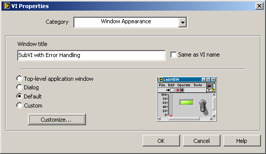

Servus zusammen,
ich habe mehrere VIs aus dem "SubVI mit Fehlerbehandlung"-Template erstellt. Wenn ich diese nun öffne, werden die Dateinamen als: "SubVI mit Fehlerbehandlung [MEIN NAME.vi]" angezeigt.
Weiß jemand wie ich den ursprünglichen Templatenamen (SubVI mit...) aus dem Dateinamen entfernen kann?
Hab' mal als Beispiel ein VI angehängt.
Danke und Gruß
Christian

Das stellst du in den VI Einstellungen ein:
Einfach bei "Window Title" nix eingeben oder "Same as VI name" anhaken
VDB

' schrieb:Das stellst du in den VI Einstellungen ein:
[attachment=33245:Properties.PNG]
VDB
Danke Smile
Christian
