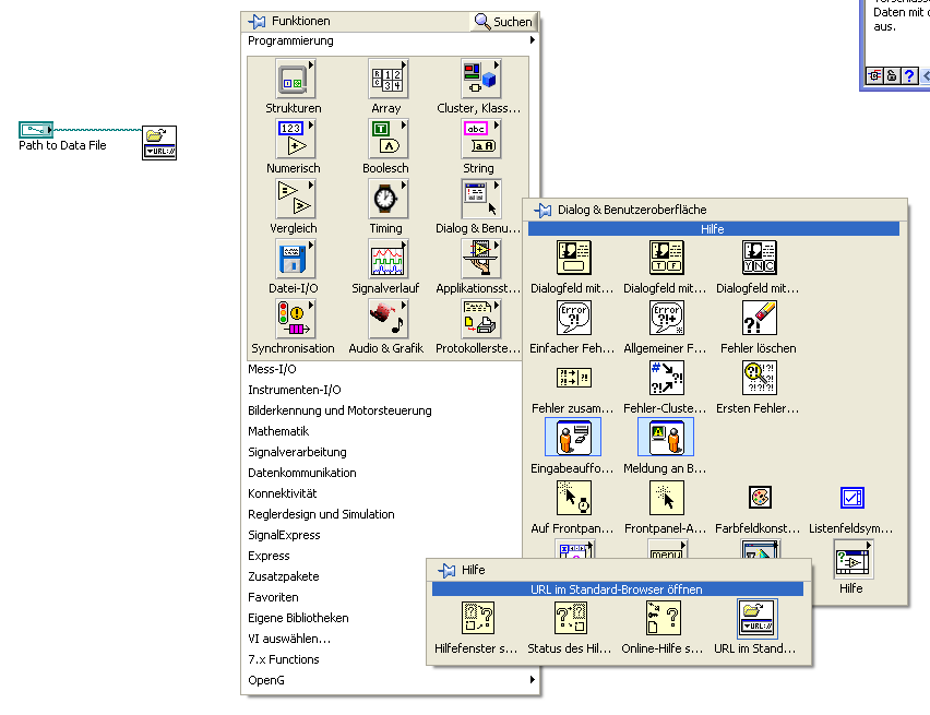

Wenn ich mein VI ausführe wird eine Textdatei erstellt und auf dem Desktop gespeichert. (Der Pfad ist also schon bekannt)
Ich möchte jetzt einen Knopf in meinem VI einbauen mit dem ich die Datei öffnen kann ( als hätte ich die Datei aufm desktop 2 geklickt).
Ich habe über System Exec.vi gelesen aber ich bin mir nicht sicher obs das richtige ist.
Kann mir jemand einen Tipp geben wo ich anfangen soll?

um eine *.txt-Datei zu öffnen mittels des Texteditors (also wie wenn du einen doppelklick auf die Datei im Windows Explorer machen würdest) brauchst du das URL im Standartbrowser öffnen-Vi. Dort einfach den Pfad zur *.txt anschließen und die Datei wird geöffnetWink

Danke schön, ich werds später testen, bin mir sicher dass es funktionieren wirdWink
