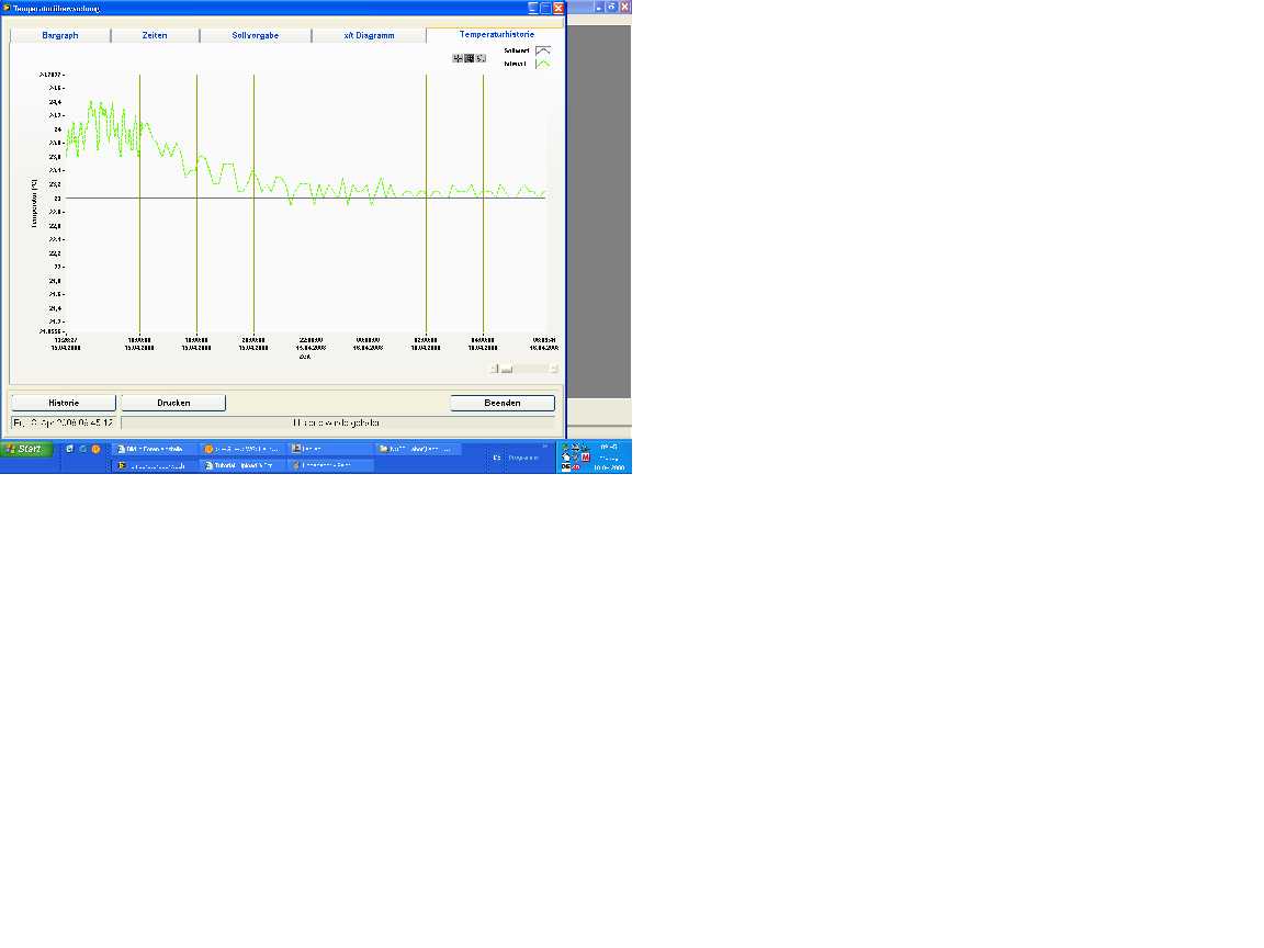

Hallo Zusammen,
ich speichere Temperaturdaten in eine csv-Datei (Zeitstempel , Soll-,Ist-Temperatur,Bemerkung) und stelle diese in einem XY-Graph auf abruf da. Nun möchte ich die Bemerkung zu einer Messung mit darstellen wenn die Temp. z.B. außer Toleranz ist, soll zum Messwert im XY-Graph der Text "außer Tol" stehen.
Wie realisiere ich das ??? Angel_not
Danke für Eure Hilfe !!!
Gruß UE

Eine Möglichkeit wäre die PropertyNode Annotations der Graphen.
Nachteil: Die Annotation kann der Anwender dann per Maus verschieben.
Oder: Einen Cursor mit Namen...
Oder: Zusätzliches String-Element vor (oder hinter) dem Graphen, den du erst bei Bedarf anzeigst.
MfG, Jens

Hallo Jens,
wie meinst Du das mit dem Stringelement ?? Hast Du ein Beispiel ??
Gruß UE
18.04.2008, 10:09
Text im XY-Graph anzeigen
Er meint wohl, das Element per Property "Visible" sichtbar zu machen, wenn Du es brauchst.

Genau, und statt String-Element hätte ich vielleicht besser String-Control/String-Indicator sagen sollen...
Ich bin jetzt nicht ganz sicher: Willst du nur generell eine Meldung anzeigen, dass die Messung nicht "ok" ist, dann String-Indicator.
Oder willst du gewisse Messwerte innerhalb der Messung markieren: Dann sind wohl die Cursor/Annotations besser geeignet, an die du per Property-Node dran kommst.

Wenn die Messung 10000 Punkte enthält und bei 1000 Messpunkten "Out of Tolerance" ins Diagramm geschrieben werden soll, dann entseht Platznot. Wäre es da nicht besser, die fehlerhaften Punkte lediglich mit einer anderen Farbe zu markieren und dazu anzumerken: roter Punkt= Out of Tolerance ? Z.B so:
