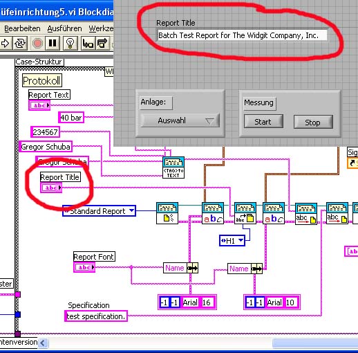

ich möchte das für einen Report ein bestimmter Text eingelesen und als pdf gespeichert wird (siehe .jpg obere Kreis).
Doch jedesmal wenn ich das .vi speicher und wieder öffne ist der Text den ich zuvor eingegeben habe wieder weg. Was zurück bleibt ist der Text der in dem Example.vi schon drinn stand. Muß ich den Text wo anderst eingeben als im Frontpanel, oder gibt es vieleicht ein Untermenue?

du musst deinen Text als "default" machen:
1. rechte Maustaste auf Bedienelement
2. Vom pull-down Menü wähle "Data OperationsMake Current Value Default" (für deutsches LV entsprechend übersetzen)
3. VI speichern
EDIT: ach ja, default setzen geht nur zur "Entwurfszeit". Wenn dein Programm läuft ist's nicht möglich.

Danke schön, hat super geklappt.
Wäre ja doof wenn man nach jedem öffnen erst mal die Texte eintippen müssteSmile
