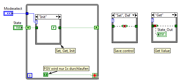

Zitat:Gibt es noch andere Tipps? Ich habe noch etwas von funktionalen globalen Variablen gelesen, leider sind an dieser Stelle meine bisherigen Programmierfähigkeiten begrenzt. Oder bin ich gar völlig auf dem falschen Weg?
FGV´s sind kein Hexenwerk. Dahinter steckt meist nichts weiter als der Aufruf eines SubVi´s mit einem oder mehreren Schieberegistern. Diese werden nicht mit Werten vorgeladen, weswegen sie dann ihren letzten Wert behalten. Dies kann man sich dann zu Nutze machen, indem man die FGV an verschiedenen Stellen im Programm aufruft um sie zu beschreiben, oder die Daten darin auszulesen.
Der Aufbau ist relativ simpel. Vereinfachtes Beispiel:
