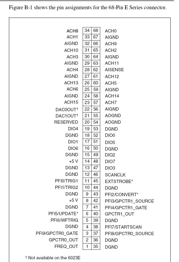

Hallo Forum,
so wie das aussieht erfrage ich hier mein komplettes messystem häppchenweise im forum :-7
naja, aber so ist das als anfänger.
ein kleines teilprogramm ist mit einem triggersignal ein externes messgerät anzusteuern, um diesem quasi den messtakt vorzugeben.
ich habe jetzt ersteinmal das (übersichts-)problem welche schraubkontakte überhaupt die trigger ausgänge sind?!
würde ja gerne triggern und durchmessen *g* aber wie ich den trigger baue weiß ich bisher noch nicht, daher muss ich erstmal den ausgang
finden und schauen ob und welcher art da was ankommt...
Panelkarte ist die CB-68LP
mit dem angefügten anschlussplan:
pfi0/trig1
pfi1/trig2
pfi s sind eingänge?

Trigger-Signal ausgeben
soo mit dem measurement und automatision explorer habe ich herausgefunden, das der pfi0/trig1 ein eingang ist.
allerdings nur durch zufall... ich habe ein rechtecksignal auf diesen eingang gegeben, und nix ist passiert, nur als ich versehendlich diesen eingang auf massepotential gelegt habe (versehentlich mit schraubenzieher) fing er an zu zählen. habe ich da was grundsätzliches bei den triggern nicht verstanden, oder woran mag das liegen?
//ausgangsproblem besteht weiterhin. auf allen kanälen ist kein testsignal zu messen.
//welche ausgangsamplitude hat der trigger?
mfg
spark
