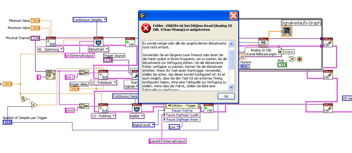

In diesem Beispiel kommt bei mir der Fehler 200284 vor. Ich versuchte ein Lese - Timeout sowie Abtastrate zu ändern, leider taucht der Fehler weiterhin auf.
Wojtek

aem aender mal die bedienelemente fuer die Karte in konstanten um sodass ich die im blockdiagramm mitansehen kann, anderenfalls reicht auch ein shot vom frontpanel...

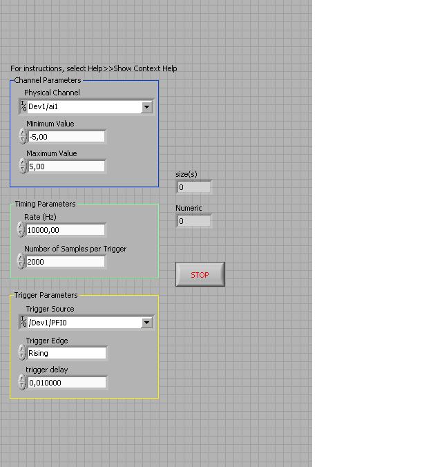

im anhag befindet sich shot vom frontpanel

du legst welches signal am pfi0 an?

Was für Signal muss ich anlegen? Ich habe kein externe Gerät zur Erzeugung des Triggersignals

aem nu bin ich etwas verwirrt!
In deinem 1. post schreibst du, dass du eine Triggerung realisieren willst und jetzt kommt die aussage, dass du kein Signal hast, dass dir den Trigger erzeugt...?!
Du kannst doch z.B. ganz einfach die +5V oder den GND deiner Karte nehmen und von diesem zu deinem PFI0 einen Leiter legen, den du frequentierend kontatkierst sodass du deine Flanken erhaelst die als Trigger fuer den Counter dienen der die Pulsfolge fuer den AI Clock erzeugt....
