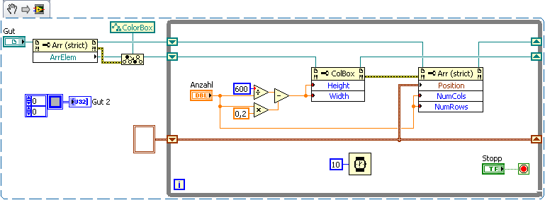

Ich möchte eine 3 Farbige LED-Matrix zur einfachen Darstellung von Messergebnissen erzeugen.
0. Transparent (nicht gesetzt)
1. Grün (gut)
2. Rot (schlecht)
Bis jetzt habe ich das ganze so gelöst, dass ich 2 Boolesche Arrays über einander lege und gruppiere. 1. Array grün/transparent 2.Array rot/transaparent das Funktioniert auch wunderbar, ABER da ich die Anzahl und Abmessung der Elemente dynamische ändere kommt es in einigen Fällen dazu, dass sich der 0 Punkt des einen Array verschiebt und beide nicht mehr Deckungsgleich sind. Wieso das geschieht ist mir schleierhaft Wink
Daher meine Frage gibt es eine Elegantere Lösung bei der dieses Problem nicht auftauchen kann?

Hallo Ome,
einfach, schnell, sauber: ein Array mit Colorboxes... Sogar beliebig viele Farben möglichSmile
Noch eine Möglichkeit:
IntensityGraph nutzen, falls ein 2D-Array angezeigt werden soll. Siehe Bild im Anhang!

Tristate-Array-Anzeige
Dann solltest du aber zu der klassischen ColorBox greifen, da die keinen Rahmen hat und die Elemente somit immer nahtlos aneinander anliegen.
Hier mal schnell gemacht in der Art wie Gerd es wohl meint....

snip09 sind manchmal echt doof! Da das Snippet die Referenzen nicht so mitnimmt wie es sollte wird es jetzt durch einen gewöhnlichen Screendump ersetzt!
Lv09_img2

Die Position sollte eigentlich nicht mehr nötig sein. Es ist ein Relikt von meiner ersten Version einfach deine LED-Arrays immerwieder übereinander zu positionieren. Das hat auch gut funktioniert, aber ich finde die Lösung mit Colorboxes ebenfalls schöner. Wenn du jedoch keine Lust auf ColorBox hast, dann siehst du in meinem Beispiel wie man die Position des Arrays setzen kann. Das zweite Array würde man komplett parallel setzen, damit es sich so fliessend wie möglich angleicht.
