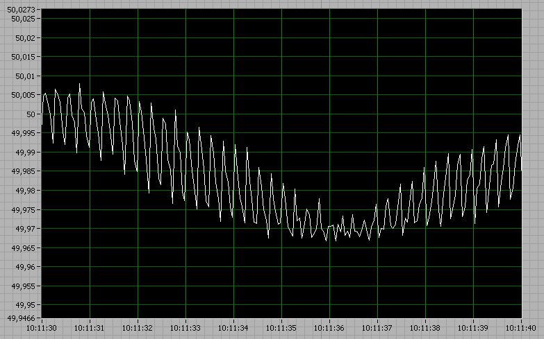

Frage mich nur, was gegen dies Offset-Entfernung spricht?
' schrieb:Dann ist das Thema mit dem Aliasing immer noch nicht durchTongue,denn da ist ein hochfrequentes Rauschen auf eurem Verlauf der Frequenz. Das ist sicher > 10Hz. Eigentlich musstet ihr vor der Abtastung mit 20Hz das Signal noch filtern um eben Aliasing zu verhindern. Entweder mit einem MovingAverage, was sich hier nicht eignet, da man nicht genau sagen kann, was man genau wegfiltert, oder mit einem geeignetetn Tiefpassfilter, was hier wohl das Richtige wäre. Da das aber rückwirkend nicht mehr geht, sollte ihr wenigstens jetzt vor der FFT Untersuchung das Rauschen beseitigen.
Sicher mit dem Rauschen? Kann das nicht nur so aussehen, weil die Meßwerte in dieser Darstellung so dich beieinander liegen? Woran meinst Du das Rauschen zu erkennen? Hab das Signal hier ncoh mal gezoomt - 10 Sekunden dargestellt.
Mit dem Implementieren eines Tiefpasses klingt gut. Frage mich nur wie so etwas funktioniert Huh
' schrieb:Desweiteren solltet ihr ruhig auch mal die Fensterfunktion vom FFT.vi nutzen um die Enden des Signals auf Null zu drücken. Warum das nötig ist hat Lucki im anderen Thread erklärt ...
Glaube den Thread habe ich schon gelesen. Da werd ich noch mal schauen. Dachte nur die Rechteck-Fenster Funkion wäre passend, da ich ja die Gewichtung wie berechnet wird, nicht beeinflussen will.

Zitat:Frage mich nur, was gegen dies Offset-Entfernung spricht?
Macht bestimmt keinen großen Unterschied aber der Offset ist ja nicht genau 50!
Zitat:Sicher mit dem Rauschen? Kann das nicht nur so aussehen, weil die Meßwerte in dieser Darstellung so dich beieinander liegen? Woran meinst Du das Rauschen zu erkennen? Hab das Signal hier ncoh mal gezoomt - 10 Sekunden dargestellt.
Na, du kannst es nennen wie du willst. Ich sag dazu Rauschen. Das Hin- und Hergezubbel ist ja nicht das was du sehen willst, sondern die große langsame Wellenbewegung. Und durch einen Tiefpass kannst du eben deinen 'Fokus' auf die für dich interessanten Komponenten lenken.
Zitat:Mit dem Implementieren eines Tiefpasses klingt gut. Frage mich nur wie so etwas funktioniert Huh
Lv82_img
Sonstige .vi  butterworth_filtered.vi (Größe: 27,74 KB / Downloads: 270)
Hier ein Beispiel mit einem Butterworth. Keine Ahnung auf was der eingestellt war. Musste selber mal bissle nachlesen wie das geht. Es gibt auch Threads dazu. Such mal 'Butterworth'.
Zitat:Glaube den Thread habe ich schon gelesen. Da werd ich noch mal schauen. Dachte nur die Rechteck-Fenster Funkion wäre passend, da ich ja die Gewichtung wie berechnet wird, nicht beeinflussen will.
Les' es nochmal nach. Das Fenstern ist notwendig damit bei der Periodisierung des Signals (bei der FFT) keine Sprünge entstehen, die wiederum hohe Frequenzanteile faken.

So, ich hab mich nur mal weiter eingelesen (in diesem Forum und extern) und möchte meine Erkenntnisse hier mal kurz berichten.
Zum Thema Butterworth-Filter:
Eigenschaften:[list]
[*]linearer Betragsfrequenzgang im Durchlaßbereich<>
[*]schnelles Abknicken der fg verbessert sich mit der Ordnung<>
[*]Überschwingen bei Sprungantwort verschlechtert sich bei höherer Ordnung<>
[st]Zu den Butterworth LV-VI Parametern und was sie bewirken:[list]
[*]obere fg: wird irgnoriert, da hier als TP betrieben<>
[*]untere fg: ist in diesem Fall die obere fg (TP)<>
[*]Abtastfrequenz: 1/dt: in meinem Fall 20Hz, die Abtastfrequenz fa (oder fs) sollte 2 bis 4 x der Frequenz sein, bei der der Filter noch vernünftig arbeiten soll. In meinem Fall bei fa = 20Hz hab ich also ein bis 5Hz sauberes Spektrum (Samplerate fs - Grenzfrequenz fg #7 und Hilfe zu Filterparametern #2)<>
[*]Ordnung: Höhere Ordnung glätten das Signal im Durchlaßbereich, Ordnung beschreibt die Dämpfung von Freqeunzen oberhalb der fg (n * -20dB / Dekade), höhere Ordnung -> Zeitverschiebung aufgrund von Einschwingen (Filterauswahl #4)<>
[st]Zum Thema Fenster bei der FFT:[list]
[*]Fenstern ist nur sinnvoll (nötig), wenn aus einem andauernden Signal ein Stück herausgeschnitten wird<>
[*]die FFT betrachtet das Signal, als ob es ein Teil eines unendlichen Signals wäre. Dabei passen Start- und Endewerte oft nicht zusammen. Es sind Phasensprünge zwischen Start- und Endwert. Diese führen zu unerwünschten Spektralanteilen (Mittelwert bilden #9)<>
[*]vor der FFT sollte ein (evtl.) vorhandener Offset (Gleichanteil) entfernt werden. Ansonsten wird aus dem Gleichanteil eine "krumme Kurve" mit eigenem Frequenzspektrum im Bereich tiefer Frequenzen (eine hohe Spektrallinie)<>
[st]Es bleiben aber immer noch ein paar Fragen:[list=1]
[*]wie schon erwähnt, bekomme ich bei fs=20Hz bis mindestens 5Hz (wahrscheinlich etwas mehr) ein "sauberes" Spektrum. Das heißt aber nicht, daß ich meine Grenzfrequenz auch auf 5Hz legen muß, oder? Die kann ich doch auch kleiner wählen, je nachdem bis zu welchen Bereich ich "sehen" will. Richtig?<>
[*]Frage mich, welches Fenster ich in der FFT verwenden soll. Das Hann oder Welch sieht ganz gut aus. Aber was sind da Kriterien zum entscheiden?<>
[*]Wie kann ich den (evtl. enstehenden) Zeitversatz bei Ordnung 2 des Butterworth-Filter berechnen? Geht das überhaupt?<>
[st]und die Eingangsfrage:
Zitat:Dies FFT berechne ich für viele Signale, bekomme also ebensoviele Spektren heraus. Ich möchte diese Spektren nun "übereinander" legen und eine Art Mischspektrum erhalten. Dort wo viele Spektren deckungsgleich sind, soll sich auch mein Mischspektrum ergeben.
Ich glaube aber durch eine Mittelwertbildung komme ich da nciht so wirklich hin. Denn dabei wird ja automatisch mein Signal auch kleiner.
Ich bin bei meiner Suche auf die sogenannte Ensemble-Mittelung gestossen. Konnte aber noch nichts brauchbares dazu finden, wie diese berechnet wird. Hat das schon mal jemand gehört?
