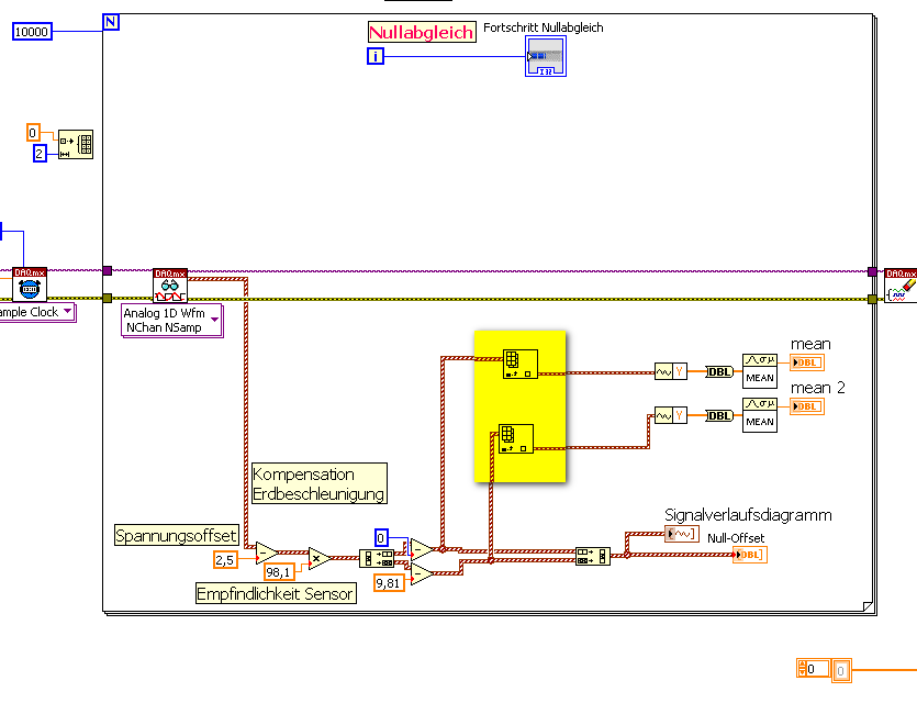

ich habe glaub für euch Profis mal eine recht trivale Frage.
Anhand einer DAQ-Karte lese ich zwei Kanäle ein. Diese Daten werden als 1D-Array (Signalverlauf) ausgegeben. Nun möchte ich aber für jeden Kanal für eine bestimmte Anzahl der Messdaten den Mittelwert bilden.
Dazu habe ich gedacht, dass ich die Daten von der DAQ-Karte zuerst trennen und dann mit Hilfe eine FOR-Schleife die jeweiligen Mittelwerte bestimmte.
Leider weiß ich aber nicht wie ich eine Umwandlung von 1D-Array (Singalverlauf) in 1D-Array (64-Bit Reell (15 Stellen Genauigkeit)) realisieren soll bzw. welche Funktionsblöcke ich dafür verwenden muss.
Im Anhang wäre mein aktuelles VI noch. (LabView 2010)
Vielen Dank im voraus!
Gruß Thomas
10.0 .vi  Nullabgleich_Hipp2.vi (Größe: 49,63 KB / Downloads: 234)
16.09.2011, 15:00
RE: Umwandlung 1D-Array (Singalverlauf) in 1D-Array (64-Bit Reell (15 Stellen Genauigkeit
Das geht mit Index-Array:
