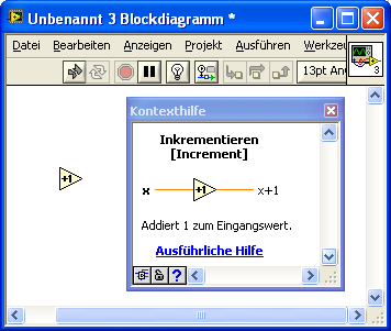

Umwandlung digitaler zu analoger Waveform
wenn Du dieses VI "+1" in die Verbindung schaltest ist das sehr elegant. Palette Mathematik.
