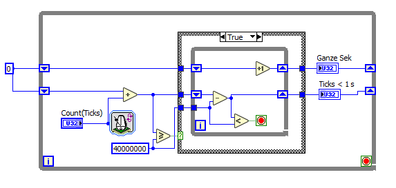

Dann erweitere den Fixedpoint-Datentyp auf (Länge 32, Integer 11), damit passen deine AI's weiterhin mit der gewüschten Genauigkeit rein.
Mit "Integer To Fixed-Point Cast" kannst du dann einen U32 Integer Wert in den Fixed-Point-Container packen.
Der andere Teil deiner Frage sollte bei >10 Jahre LabVIEW und CLA eigentlich auch kein Problem sein, hier ein prinzipieller Aufbau für 40 Mhz FPGA-Frequenz:
