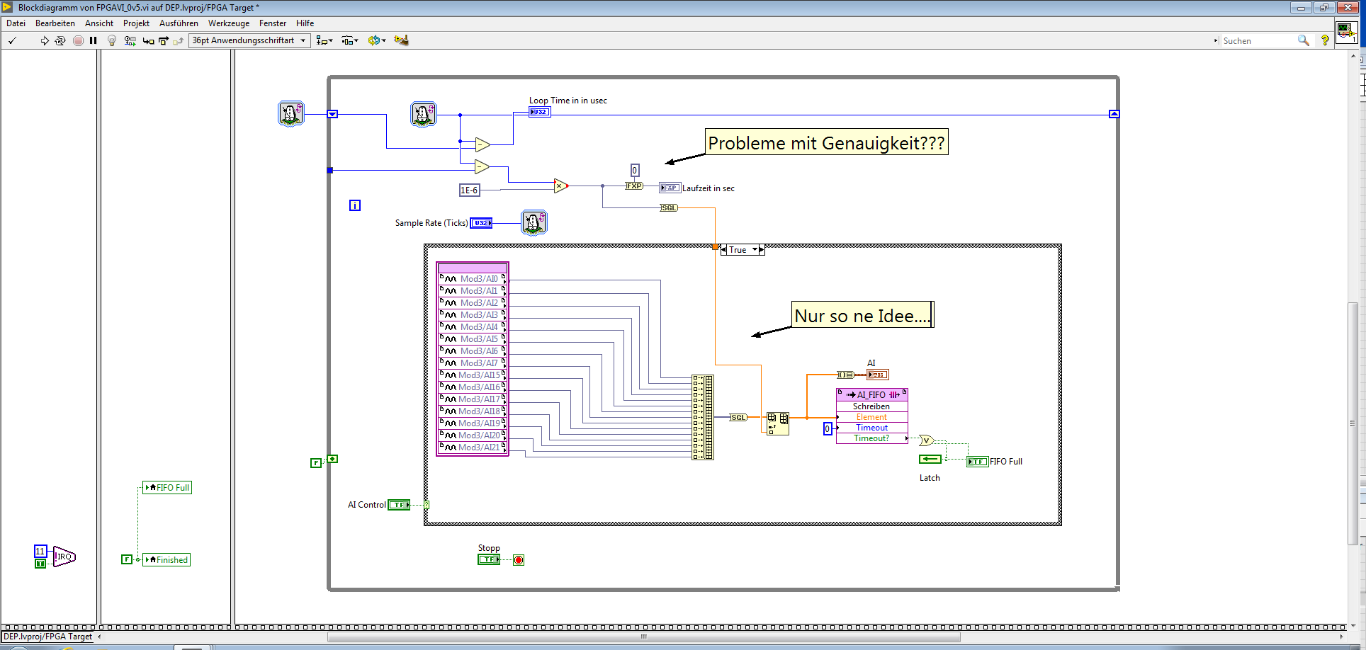

Ich habe eine While Schleife im FPGA in der ich analoge Eingänge als FXP auslese und per FIFO an das Host VI schicke.
Nun möchte ich jedoch gerne auch die dazugehörige Zeitinformation der korrespondieren Schleifenticks mitschicken.
Die Schleifentick lasse ich mir mit Timer VIs als U32 als Mikrosekunden anzeigen.
Da die Datenerfassung mit 10kHz stattfindet und relativ lange dauern kann (größenordnung 1h) würde ich die Zeitfinformation gerne in der Form 12345,1234567 [Sekunden] mitschicken.
Wie kann ich den U32 des Timers am elegantesten so wandeln, dass dies zusammen mit den Analogwerten in ein FIFO passt?

Nur zum Verständnis was ich vorhabe noch ein Screenshot

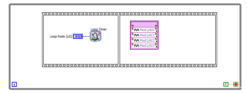

Kritik:
1) Wieso verwendest du zusätzliche Loop-Timer, um an einen Tick(bzw. µs)-Count zu kommen? Dazu gibt es erstens das Tick-Count-VI, zweitens bekommst du das sowieso aus dem Loop-Timer heraus, den du für das Timing der AI-Erfassung verwendest.
2) Die Verwendung des Loop-Timers ist in einer Reihe von NI-Beispielen leider immer noch sub-optimal. Ich empfehle den Einsatz innerhalb einer Flat-Sequence:

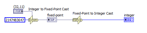

Dann erweitere den Fixedpoint-Datentyp auf (Länge 32, Integer 11), damit passen deine AI's weiterhin mit der gewüschten Genauigkeit rein.
Mit "Integer To Fixed-Point Cast" kannst du dann einen U32 Integer Wert in den Fixed-Point-Container packen.

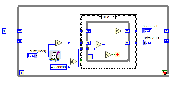

Der andere Teil deiner Frage sollte bei >10 Jahre LabVIEW und CLA eigentlich auch kein Problem sein, hier ein prinzipieller Aufbau für 40 Mhz FPGA-Frequenz:
