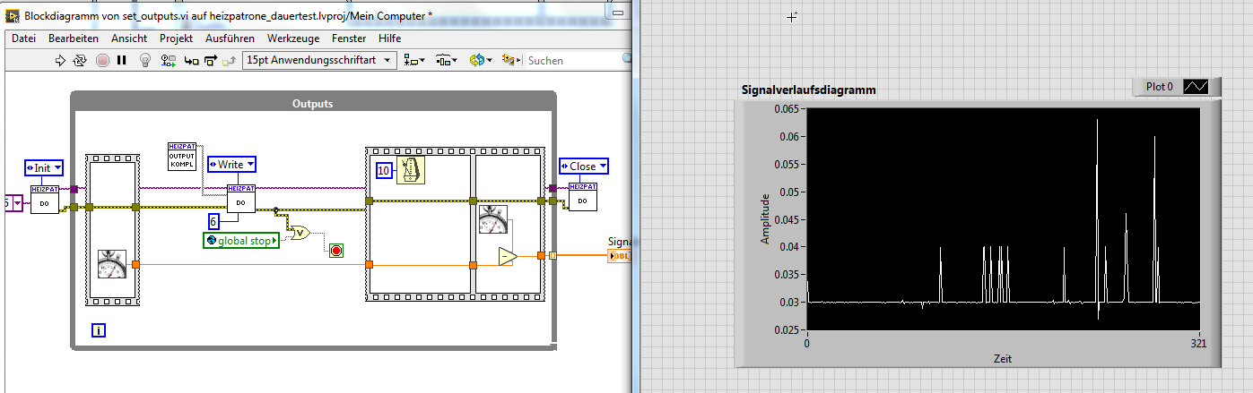

Hi Duselbst
habs mal so umgesetzt, um den ständigen refresh zu verhindern...
(22.03.2018 14:52 )GerdW schrieb:  Was passiert, wenn du erstmal per DATAFLOW sicherstellst, dass das Metronom nach dem Rest in der Schleife ausgeführt wird? Welche Schleifenzeit stellst sich dann ein?
meinst du so?
Edit: Hab jetzt noch das bool array durch U32 ersetzt. Ich sende nun zu testzwecken immer den Wert "0". Bin aber auch in diesem fall bei mindestens 30ms looptime Sad
22.03.2018, 15:38
RE: Unterschiedliche timing-anforderungen vereinigen
Hallo Serge,
Zitat:Bin aber auch in diesem fall bei mindestens 30ms looptime
Die jetzt aber erwartungsgemäß halbwegs konstant!
Wenn die subVIs in der Loop allein schon etwa 25ms benötigen, bringt es wohl nichts, ein Schleifentiming von 10ms zu "wünschen"…

(22.03.2018 15:38 )GerdW schrieb:  Hallo Serge,
Ja das war wohl etwas optimistisch Big Grin
Hmm... Was kann ich nun tun? Bin nun grad etwas verwirrt. Problem meiner SW? Problem der USB Verbindung?
Kann ich nicht pro 50ms ein 5er Paket an Daten schicken? Dann hätt ich zwar ein Delay von 50ms aber dafür kann ich vom genauen HW Timing profitieren??

23.03.2018, 17:50
Hallo Serge,
Zitat:Was haltet ihr von folgendem Ansatz:
Mit dem FPGA wirst du jedenfalls die nötige zeitliche Auflösung und Genauigkeit schaffen.
(Wie willst du mit einem DI den Nulldurchgang detektieren?)
(23.03.2018 17:50 )GerdW schrieb:  Hallo Serge,
Hi Gerd
Ich werds auf FPGA versuchen.
Ich habe für den Nulldurchang eine Elektronik vorgeschaltet (mit Optokopler etc). Von der bekomm ich dann jeweils ein digitales Signal am Scheitelpunkt vom Sinus.
vielen Dank an dieser Stelle noch einmal für deine Hilfe, ich werde jetzt mal mit FPGA beschäftigt sein
