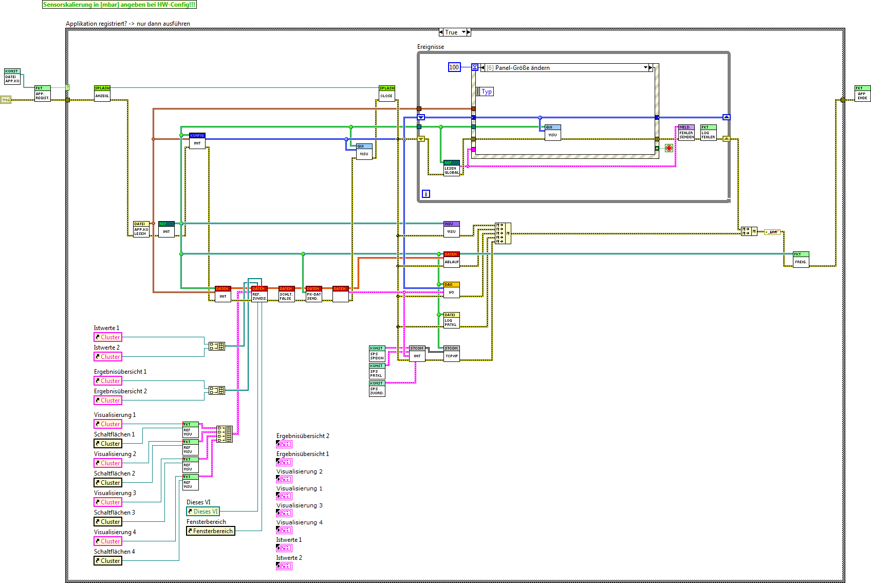

Hi zusammen,
gibt es eine Möglichkeit, ein Blockdiagramm übersichtlicher zu machen, das viele Referenzen enthält?
Ich kann die Frontpanel-Elemente nicht in Clustern zusammenfassen, da je nach Einstellung verschiede (Cluster-) Elemente ein- bzw. ausgeblendet werden und sämtliche Elemente dynamisch an die Fenstergröße angepasst werden.
Daher müssen diese z.T. separat am Frontpanel vorliegen.
Anbei mein aktuelles Haupt-VI-BD eines recht umfangreichen Programms. Den Bereich unten links hätte ich gerne etwas schlanker.
Gibt's da Möglichkeiten?

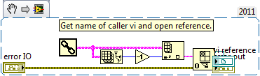

man könnte alles in ein SubVI verlegen, dem man nur die VI-Referenz mit auf den Weg gibt. Über diese kann man dann alle weiteren Referenzen herausfiltern, z.B. die für's Panel oder für die verschiedenen Controls (über deren Namen).
Ich mache das immer ganz ohne Übergabe mit der Call Chain:

Da geb ich dir recht. In Grenzen funktioniert es aber auch wie oben gezeigt, da ich innerhalb der Aufruferkette ein bestimmtes VI suchen kann. Ich habe keine Möglichkeit VI's zu referenzieren die nicht in der Aufruferkette erscheinen. Für die meisten Fälle (bei mir) ist diese Methode flexibel genug und reduziert Drähte auf dem BD, was ja das Anliegen dieses Beitrags war.

(10.02.2012 11:44 )Matze schrieb:  Den Bereich unten links hätte ich gerne etwas schlanker.
Das "etwas schlanker" interpretiere ich mal wörtlich, d.h. es soll nicht unbedingt ein genial neuer Entwurf herauskommen.

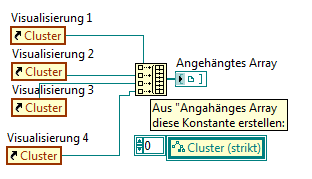

Dann würde ich doch einfach die Referenzen bündelweise zu Array-Konstanten zusammenfassen. Das Erstellen dieser Arrays ist allerdings etwas tricksy. Ich habe es so gemacht:
Die Referenzen zum Array bünden, Anzeige anschließen. VI einmal laufen lassen, aus der Anzeige eine Konstante erstellen. Also so:
Danach den Hilfscode zur Erstellung des Arrays löschen.
Das 4-fach Konstrukt ganz unten links würde sich dann so vereinfachen:
