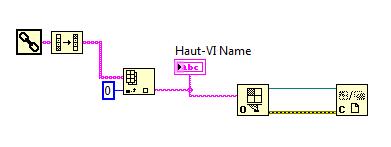

ich möchte aus einem Sub VI heraus den Cursor im Haupt VI in dem Wartezustand (Sanduhr) schalten.
Dafür benötige ich jedoch die VI Referenz des Haupt VI.
Und ich weiss z.Z. nicht, wie ich die ermitteln kann, über den Eigenschaftsknoten kriege ich das nicht hin.
Kann mir da mal bitte jemand auf die Sprünge helfen

Erstelle dir die Referenz im Haupt-VI und übergib sie an dein SubVI:
Anregung (hier ohne SubVI):

Hallo Jens,
vielen Dank, das ist genau das wonach ich heute den ganzen Tag gesucht habe.

' schrieb:Dafür benötige ich jedoch die VI Referenz des Haupt VI.
..sonst kannst du auch das "Call Chain" (Aufrufkette oder so in deutsch) verwenden.
