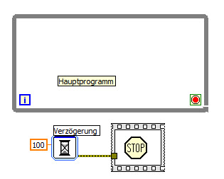

Das VI verstrichene Zeit ist ganz einfach. Der Unterschied zu den Warte-VIs ist: Es wartet nicht. Es muss immer wieder gepollt werden, ob die Zielzeit verstrichen ist oder nicht. Deshalb kann man es nicht gut in einem Ereignsicase verwendet werden, wie soll man da pollen?
Die Grundeinstellung ist, dass es nach nach Abfrage, bei der die Zielzeit erreicht/überschritten wurde, automatisch wieder zurückgesetzt wird, so daß das Spiel von vorn beginnen kann.
Hier Beispiel.
Du wirst feststellen, dass die Zielzeit nie genau getroffen, sondern immer etwas überschritten wird. Das ist normal. Abhilfe wäre, das Vi mit unendlich hoher Geschwindigkeit abzufragen - aber das ist auch nicht das Gelbe vom Ei.

(21.08.2012 10:49 )so3ody schrieb:  meine VI bemerkt verstrichne Zeit gar nicht.... habe vermutlich an der falschen Stelle gestoppt. Kannst du mir bitte sagen wo ich das bauenstein am besten bauen soll damit meine VI funktioniert
Mich da einzuarbeiten, wie Du Dein VI gemeint haben könntest, ist mir zu kompliziert. Dein Satz "Mein VI bemerkt verstrichene Zeit überhaupt nicht" lässt mich aber den Verdacht aufkommen, daß Du die Wirkungsweise des VIs noch nicht ganz verstanden hast.
Nochmal: Das Vi Wartet nicht und meldet sich auch nicht von sich aus, wenn die Zeit verstrichen ist. Es antwortet nur, wenn es gefragt wird. Du musst es in einer Schleife wieder und wieder aufrufen und fragen: Ist die Zeit verstrichen? Und wenn dann bei der 5555ten Abfrage die Antwort True ist, dann ist die Zeit verstrichen, bzw. es ist sogar schon etwas später.
Edit: Der geordnete Rückzug, wenn ein Programm gerade im Sub-Vi eines Subvis auf irgendetwas wartet und dann plötzlich der Befehl "Programm beenden" kommt, ist übrigens keine einfache Angelegenheit. Deshalb nicht, weil es bei einer strukturierten Programmierung kein Kommando "goto End" geben sollte. Damit das möglich ist, müssen in allen SubVIs und auch im HaupVI entsprechende Vorkehrungen getroffen sein.
Aber man kann in LV, unter Missachtung dieser Regel, auch ganz brutal programmieren. Ein bedingungsloser sofortiger Abbruch nach einer vorgegebenen Zeit sähe z.B so aus:
