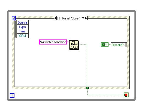

Guten Morgen miteinander!
Weiß jemand von euch wie ich ein VI ordnungsgemäß beenden kann, wenn der Benutezr das X rechts oben im Fenster anklickt?

Also in einem anderen Thread habe ich gelesen wie ich das X in der Ecke deaktivieren lässt.
( unter den Ci Properties --> window Appearance --> Customize --> Allow user to close window (den Hacken rausmachen)
Wie ich aber das X mit in meine Code einbeiziehen kann habe ich bis her noch nicht gefunden.

Meinst du sowas ?

' schrieb:Meinst du sowas ?
Je nachdem ob Du noch eine Statemaschine hast oder sonst noch etwas am Ende der Applikation tun musst (Files und andere Resourcen schliessen, alle Daten speichern, etc.) könnte man den Discard Connector auch noch gleich mit dem invertierten Ausgang des Dialog VIs verbinden.
Aber was das alles mit externem Code zu tun hat ist mir schleierhaft. Hätte im User Interface Unterforum mehr Sinn gemacht.
Rolf Kalbermatter
Ja, genau so habe ich das gemeint.
