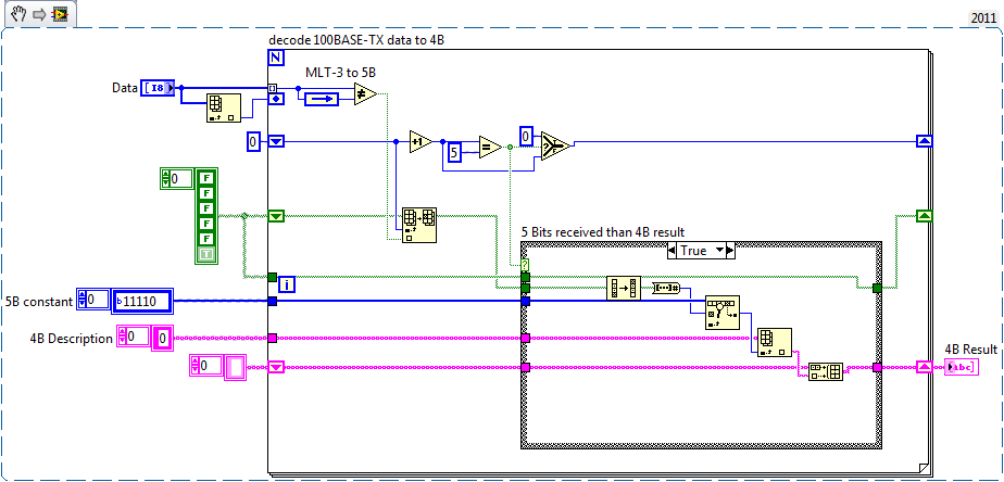

(11.04.2013 06:55 )Ziggi schrieb:  ... Ich habe mich im Vorfeld bereits informiert, wie aufwendig
es wäre die Signale selbst zu dekodieren, und die Zeit habe ich einfach nicht.
So viel Aufwand ist das denke ich nicht. Anbei mal nen Anfang um aus den Pegeldaten [-1,0,+1] die 4B-Bezeichnungen zu erhalten. Habe mich hier mal an den Wiki-Beispielen orientiert. Jetzt musst du eigentlich nur noch die Oszidaten in die Pegeldaten [-1,0,+1] umwandeln.
11.0 .vi  Decode 100BASE-TX.vi (Größe: 22,11 KB / Downloads: 348)

Vielen Dank für deinen Denkanstoß Holy!!!
