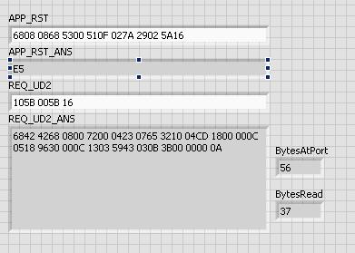

Hallo alle miteinander,
ich habe ein kleines Problem.
Ich lese mittels serieller Schnittstelle (RS232) von meinem PC einen Wärmemengenzähler aus. Dieser Zähler ist via M-Bus Converter mit der RS232-Schnittstelle verbunden. Das klappt auch alles soweit. Mein Problem ist, dass wenn ich die Messwerte auslesen möchte, mir nicht alle Bytes aus dem Speicher der RS232-Schnittstelle bereitgestellt werden. Soll heißen: Ich lese mittels Property Note "Bytes at Port" die Anzahl der Bytes im Speicher aus (diese Anzahl ist auch korrekt). Diesen Wert übergebe ich dann dem VI "VISA Read", welches nicht alle Bytes ausliest sondern nur einen Teil.
Meine Frage ist jetzt: Was mache ich falsch?
MfG
Numumba

Hallo Numumba,
du hast bestimmt ein Ende-Zeichen deklariert bzw. es nicht unterbunden im VI Schnittstelle konfigurieren.
Gruß, Marko

Hallo Trinitatis,
Danke danke danke.
Du hattest recht, habe ich vergessen. Jetzt läufts (zumindest das datenauslesen *g).
