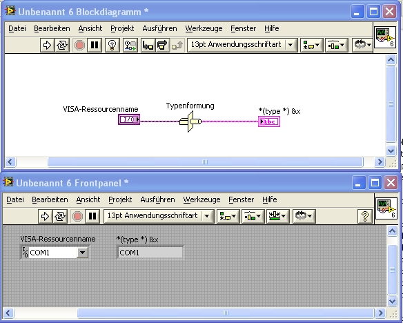

also wenn man den VISA-Namen mit einer Case-Struktur verknüpfen könnte, wäre schon schön.
Das Prog soll bei COM 3 gewählt dieses auslesen und tun und bei COM 4 halt jenes auslesen und tun. Und bei COM 5 was ganz anderes.
Lässt sich aus dem VISA-Ressourcen-Name irgendeine Information rauskitzeln, die für eine case-Struktur geeignet ist?
Oder lässt sich das anders einfach regeln?

VISA-Ressourcen-Name an Case-Struktur
Du könntest es so machen.
Gruß Julius
vielen Dank. Damit kann ich arbeiten.
