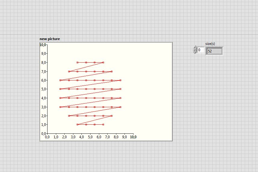

ich habe ein Problem:
Ich möchte gerne 52 Vekotoren an vordefinierten Punkten einzeichnen. Ich habe die Koordinaten und die Winkel alle in Arrays abgepeichert und möchte nun dies zeichnen.
Ich bin schon soweit, dass es alles richtig einzeichnet, jedoch alle Pkte nacheinander verbindet. Obwohl nur Punkt A und B verbinden soll.
Habt ihr eine Idee, wie ich dies umsetzen kann?
Ich habe das Porgramm mit angehangen. Einfach 52mal 0 eintragen bei "field strength angle" und es sollte, theoretisch, ein eckiges kreisähnliches gebilde zeichnen, wobei nur in X Richtung linien gezeichnet werden.
MfG
Fiesco

Ohne jetzt dein VI anzuschauen, mir fallen 2 Möglichkeiten ein.
1) 52 Plots anlegen.
2) 1 Plot, dann aber immer nach den 2 Punkten eines Vektors einen Punkt mit (NaN, NaN) einfügen, dann wird da keine Linie gezeichnet.

Oder 52 Annotations benutzen... die haben wenn ich mich richtig erinnere sogar eine Pfeilspitze am Ende.

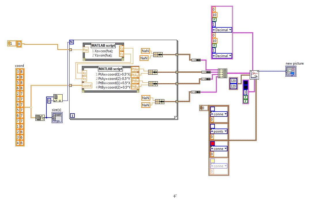

Ich habe vor allem Methode 2 probiert, aber leider funktioniert es nicht. Ich hab das VI Plot Muilti XY verwendet, vorher und nacher einen Punkt mit NaN, NaN eingefügt, jedoch leider verbindet er immer noch alles. Ich habe mal meine Interpretation davon unten mit angehangen, Vi laden und play drücken.
Mit Methode 1 hatte ich meine Probleme, da es immer ein Bild gezeichnet hat und wenn es Bilder übereinander zeichnet, dann fehlt das vorhergehende. Desweiteren hat es wenn überhaupt nur einen Punkt gezeichnet und weniger was ich wollte (lag aber bestimmt an den Einstellungen).

Hallo Fiesco,
Zitat:Ich hab das VI Plot Muilti XY verwendet, vorher und nacher einen Punkt mit NaN, NaN eingefügt,
Falsch. Du hast keinen Punkt eingefügt, sondern einen ganzen Plot!
Füge die NaN-Punkte an die "echten" Plots an/ein!
Außerdem:
Wozu Matlab, um sin/cos zu berechnen? LV hat sogar eine Funktion, die beide Werte mit einem Aufruf berechnen...

ich versteh nicht ganz wie ich den Pkt sonst einfügen soll. Kannst du mir genauer sagen, wie ich den Pkt dann einfügen soll? Ich mache dies zum ersten Mal, da bräuchte ich manchmal ein Hinweis mehr...
Zu Matlab: Ich weis, dass es nicht notwendig war.Ich wurde bloß etwas faul, mir die ganzen Funktionen raus zu suchen, wo ich gewisse Werte aus Arrays bekomme und diese verrechne. Da ich in einem Unterprogramm sowie so schon Matlab verwende, dachte ich mir, dass ich zu Testzwecken erstmal so behelfe. Später werde ich es noch ändern.

So, ich habe erstmal eine Lösung für mein Problem gefunden, aus euren Beispielen wurde ich noch nicht ganz so schlau, wobei ansatzweise schon hilfreich war.
Nach ein paar Stunden googeln und rumprobieren habe ich meine lösung gefunden. Es malt mir jetzt die festen Koordniaten Pkte ein und verbindet diese mit einem weiteren zugehörigen Pkt (linear). (für die die ähnliche Probleme haben, habe ich meine lösung angehangen)
