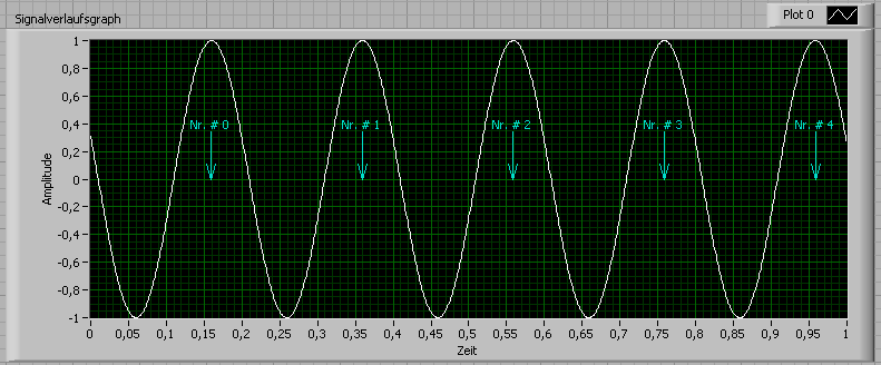

Oder 52 Annotations benutzen... die haben wenn ich mich richtig erinnere sogar eine Pfeilspitze am Ende.

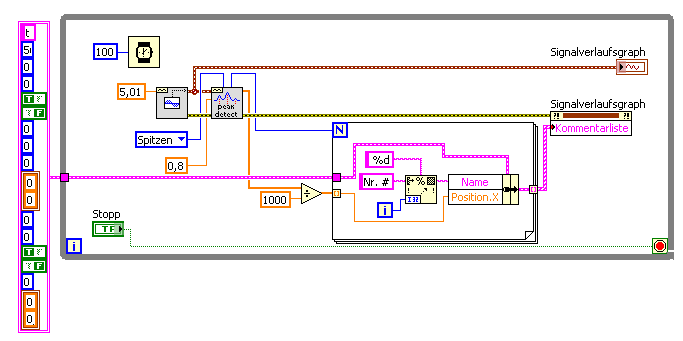

Hab ich irgendwann mal fürs Forum hochgeladen... ist jetzt nicht genau was du brauchst, zeigt aber wie man mit Annotations umgehen kann.
Gruß SeBa

Hab noch das Biegebalken VI gefunden...
9.0 .vi  annotations.vi (Größe: 24,95 KB / Downloads: 268)
9.0 .vi  Biegebalken_XY_Graph.vi (Größe: 20,83 KB / Downloads: 279)
