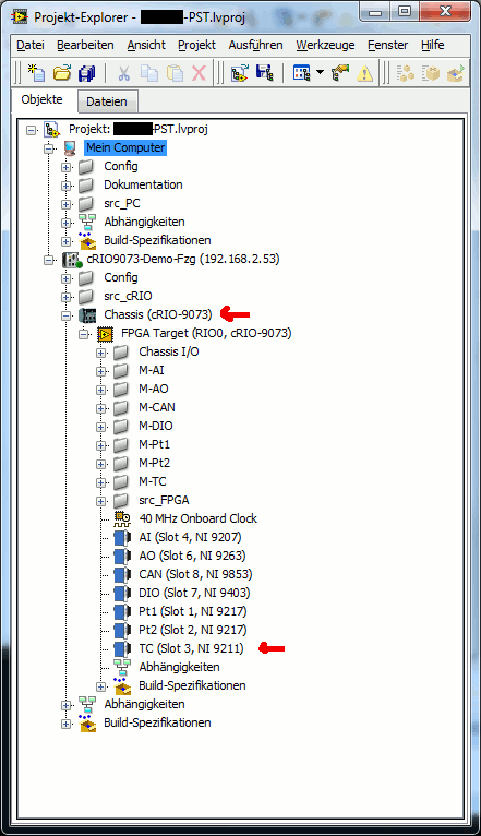

Hallo gruenlein,
die Module tauchen auch nicht im MAX auf. Die werden im (LV-)Projekt verwaltet...
Hier mal ein Beispiel (Module sind hier im FPGA-Zweig verwaltet, können aber auch per ScanEngine betrieben werden und dann direkt unter Chassis liegen):

(15.07.2013 09:54 )GerdW schrieb:  Hallo gruenlein,
besten Dank für die sehr zügige Antwort, habe soeben den Scan Engine nachinstalliert. Dummerweise gibt es jetzt mit der ganzen Labview-Installation Probleme, die Dateien nicht automatisch findet und abstürzt ab und zu.
Jetzt müsste ich in einem neuen Live-Projekt das TC0 ins Funktionsdiagramm hinüberschieben können, richtig? Die Beispiel-VIs helfen mir da wenig.

RE: Verbindung von cRIO zu PC klappt nicht
Hallo gruenlein,
Zitat:habe soeben den Scan Engine nachinstalliert. Dummerweise gibt es jetzt mit der ganzen Labview-Installation Probleme, die Dateien nicht automatisch findet und abstürzt ab und zu.
Es geht doch nichts über eine komplette und saubere Installation anhand der SSP-DVDs... Big Grin
Zitat:Jetzt müsste ich in einem neuen Live-Projekt das TC0 ins Funktionsdiagramm hinüberschieben können, richtig?
Ja.
Btw.: Was ist ein "Live-Projekt"?
Zitat:Die Beispiel-VIs helfen mir da wenig.
Die geben dir ein vorkonfiguriertes Projekt, mit dem du Daten auf dem cRIO aufnehmen und an den PC-Host weiterreichen kannst. Du musst nur die Datenerfassung selbst "programmieren", in dem du die Signalquelle "TC0" ins BD ziehst...
