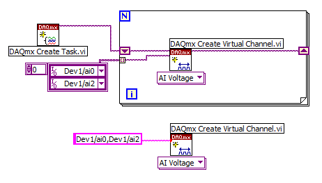

Alles ohne MAX und Tasks machbar. Hier 2 Varianten als Anregung:

Beim ersten Beispiel machst du einen Array of Task. Somit kann man beim Messdaten lesen den entsprechenen Task übergeben.
Sehe ich das Richtig?
Beim zweiten Beispiel versteh ich nur Bahn
Könntest du deine Beispiele mit ein Read ergänzen? Sagen wir ich möchte nur Kanal 2 und 5 lesen....
Wäre supernett...
04.11.2011, 12:46
RE: Verschiedene Channels auswählen
Lies dir die Hilfe zu Create Virtual Channel durch (Ctrl-H) Rtmfx . Und da die weiterführenden Links zum "Physical Channels" Eingang.
Grundsätzlich sind die beiden Codefragment-Varianten dasselbe. Im 2. Bsp siehst du, dass man auch einen String am Eingang von Physical Channels anschließen kann.

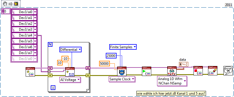

Die Hilfe und der Example-Finder sind mir bekannt...
Ich habe ein Beispiel erstellt mit der Variante 1 von Jens.
Beim "Read" stehe ich aber weiterhin auf dem Schlauch...

Jetzt hast du ja ein Task mit allen 8 AIs erzeugt.
Ich dachte, du willst nur ein Task mit 2 Kanälen.
Ansonsten jetzt ein Index-Array und die gewünschten Kanäle auswählen.

(04.11.2011 13:42 )jg schrieb:  Jetzt hast du ja ein Task mit allen 8 AIs erzeugt.
Eben das war meine Frage. Kann man 8 Kanäle erzeugen und nur 2 messen.
Im Moment verwende ich genau deine Variante mit "index Array". Dabei werden aber alle 8 Kanäle gemessen.
Ich dachte ich Frage einmal ob es irgendeine Möglichkeit gibt verschiedene Kanäle aus den erzeugen auszuwählen...
Ich denke offenbar nicht...

Diese Frage habe ich IMHO mit Beitrag #2 beantwortet. Wenn du ein AI-Task mit nur 2 Kanälen haben willst, dann musst du das so programmieren. Du musst duch nur aus dem Array deiner möglichen 8 AIs diejenigen auswählen, die du wirklich messen willst. Und dann damit den Task erstellen. Fertig.
Wenn aber alle 8 Kanäle im Task drin sind, dann werden sie auch alle gemessen.

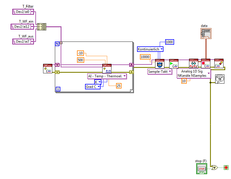

Ich habe eine USB-6210 Karte und LV 2011. Ich möchte 3 Thermoelemente Typ-K auslesen. Bisher habe ich das mit dem DAQ-Assistenten gemacht. Nun möchte ich das ganze mit den DAQmx-vi's machen um ein bisschen besser zu verstehen wie das funktioniert. Später möchte ich es schaffen (hoffe das geht) die drei Temperaturen in eine LVM Datei zu schreiben und einen Header zu erstellen, in dem die Namen der Signale als Spaltenüberschrift stehen.
Im Moment versuche ich das hier beschriebene nachzubauen. So weit ich das verstehe kommt das vi "Kanal erzeugen" in die For-Schleife, damit es nacheinander die physikalischen Kanäle abarbeitet. Nun bekomme ich es nicht hin die drei Kanäle
1. in so eine Box zusammen zupacken und
2. der For-Schleife zu sagen, sie soll von i=0 bis n-Kanäle durchlaufen.
Oder verstehe ich das hier komplett falsch? lv11_img
