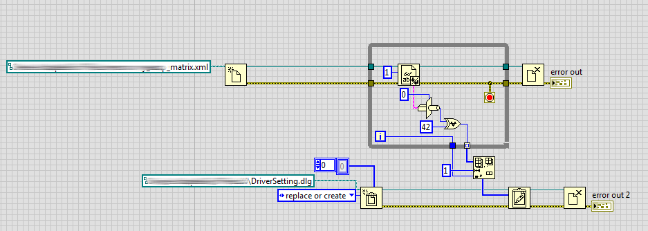

Ich möchte eine Datei verschlüsselt von Labview aus anlegen. d.h. eigentlich eine Tabelle mit Strings. Ursprünglich mit "Write to spreadsheet file.vi" erstellt.
Kann man solche Tabellenkalkulationsdateien verschlüsseln ?
Oder:
Mit der eingebauten ZIP Funktion ist es leider nicht möglich diese ZIP Datei mit einem Passwort zu versehen. Oder geht das doch ?
Ich suche halt eine Möglichkeit, die Daten Usern nicht zugänglich zu machen.

Ich hab sowas mal selbst gemacht. Der Verschlüsselungsgrad ist nicht besonders hoch, aber dennoch praktikabel (im Endeffekt kann jeder Code geknackt werden, kommt nur auf die kriminielle Energie und die Zeit an...)
Scramble.png:
Daten nehmen (in meinem Fall das ****_matrix.xml file)
die Daten Zeichenweise lesen und nach int konvertieren.
Resultat XOR 42 (ein int deiner Wahl
In ein array damit und speichern
Unscramble.png:
Daten nehmen
XOR 42 und Resultat in einen string zurückverwandeln
in ein array abfüllen
et voila: deine Daten sind wieder da
btw: das sind mockup VIs, folgen weder einem Styleguide noch sind sie sehr performant...

Super. Vielen Dank. Geht problemlos und reicht vollkommen aus.
Manchmal sind die einfachsten Lösungen die Besten...

Wieso solltest du bei einer solch einfachen Verschlüsselung Probleme bei Umlauten bekommen?
Funzt doch:
(Etwas andere Umsetzung als bei oenk, sollte aber dasselbe Resultat liefern).
P.S.: Die OpenG Zip-VIs liefern die Möglichkeit, ein Passwort zu vergeben.

Wenn schon, dann den gesamten File auf einmal verschlüsseln, nicht die einzelnen "Zellen" eines csv-Files. Da handelst du dir nur Ärger ein, denn innerhalb der Zellen könnte nach der Verschlüsselung das Spaltentrennzeichen oder das Zeilenende stehen.
Also so wie es <<oenk>> gezeigt hat:
8.2 .vi  tabelle-schreiben-2.vi (Größe: 12,84 KB / Downloads: 510)
