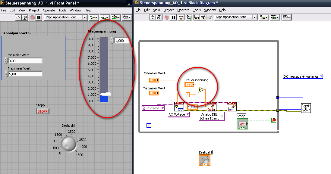

ich benutze ein USB-6008 Schnittstelle mit einem Ausgang von 0-5V.
Die Ausgangspannung steuere ich mittels einem Schieber von 0 auf 5 V.
Jetzt werde ich den Ausgang hardwaremässig mittels Messumformer mit faktor 2 verstärken von 0 auf 10V.
Nun wie kann ich es so programmieren, dass der Benutzer im FP auch die 0 bis 10 V tatsächlich auch steuert.

Wie wäre es, einfach ein "geteilt durch 2" in den Source-Code einzubauen ....

Meinst Du so?
EDIT: Da war Jens schneller..... :DDafür siehst Du bei mir, wie er es gemeint hat. Big Grin
