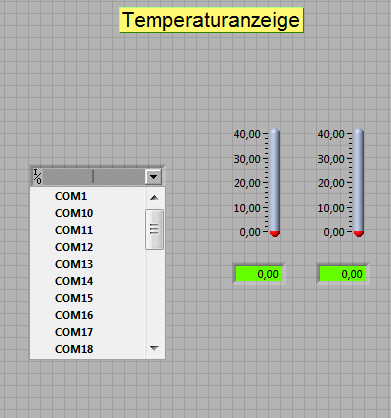

Liebe LV-Entwickler,
an meiner Schule unterrichten wir das Programmieren u.a. mit LabView 8.0 und 8.2.
Wir greifen über die VISA-Funktionen auf unsere selbstentwickelte Hardware (µC-Boards) zu.
Seit einigen Jahren kommunizieren wir auch über USB, in dem wir die VISA-Module über einen
USB-Serial Converter Chip von FTDI mit Virtuellem COM-Port (VCP) -Treiber nutzbar machen.
Das hat immer einwandfrei geklappt.
Unsere neuen Rechner haben allerdings Windows 7, und da funktioniert es nicht mehr, selbst in der 32-Bit Version.
Also:
USB-Gerät mit Computer verbinden und im Windows-Gerätemanager sieht man, ein neuer serieller COM-Port wird angezeigt.
Möchte man aber in Labview Diesen COM-Port öffnen, so wird er jedoch vom Bedienelement "VISA-Resourchenname" nicht angeboten.
Warum?
Diese Fehlfunktion tritt auf in der Kombination Windows 7 mit LabView 8.0 oder 8.2
(oder auch bei unseren Studierenden, die sich die LabVIEW 2010 Student Edition heruntegeladen haben)
Kommen die LabView VISA-VIs nicht mehr mit Windows 7 klar?
Freundliche Grüße von Moritz

Virtual COM Port und Windows 7
Kann man die COM-Ports mit einem "normalen" Hyperterminal aufmachen? Wenn ja, dann evtl. VISA neuinstallieren.
Ich habe auch Win7 (64 Bit) und mehrere FTDIs dran, es klappt.
Klarer Fall: Es genügt nicht, daß die ComPorts im Windows-Gerätemanager angezeigt werden. Nur wenn sie auch im NI-M&A-Explorer zu sehen sind, können sie von LV auch angezeigt und verwendet werden.
Wenn ihr nur die ComPorts verwendet und ansonsten keine Messkarte, dann braucht ihr eigentlich den M&A-Explorer nicht. Für diesen Fall gibt es "NI-VISA" Das ist weiter nichts als eine abgespeckte Version des M&A-Exploreres ohne DAQmx, also gewissermassen ein M&A-E nur für die seriellen Schnittstellen.
Nicht zu verwechseln mit der NI-Visa-Runtime Engine. Die braucht man noch mal für die Auführung von exe-Programmen. Die Runtime ist möglicherweise bei NI VISA mit dabei und muß dann nlcht noch mal extra downgeladen werden.
Tipp: VISA beinhaltet mehr als nur die ComPorts. Wenn es nur um die ComPorts geht, dann lohnt es sich, für eine schlanke Installation bei NI-Visa die benutzerdefinierte Installation zu wählen und alles abzuwählen, was nichts mit den ComPorts zu tun hat.
Super Tipp!
Der Hinweis, "NI-VISA" zu verwenden hat mich auf die richtige Spur gebracht.
Es fehlten tatsächlich die LabView-Treiber der seriellen Schnittstelle.
Allerdings habe ich nicht "NI-VISA", sondern die NI-Visa-Runtime Engine Version 4.60, die auf
http://joule.ni.com/nidu/cds/view/p/id/1408/lang/de zu finden ist genutzt.
Jetzt funktioniert wieder alles, auch unter Win-7 mit LabView 8.0, 8.2 und LabVIEW 2010 Big Grin
Vielen Dank!
