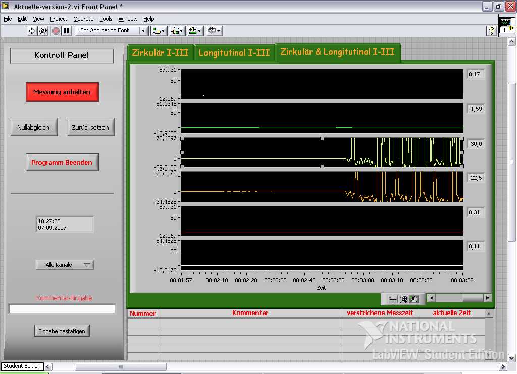

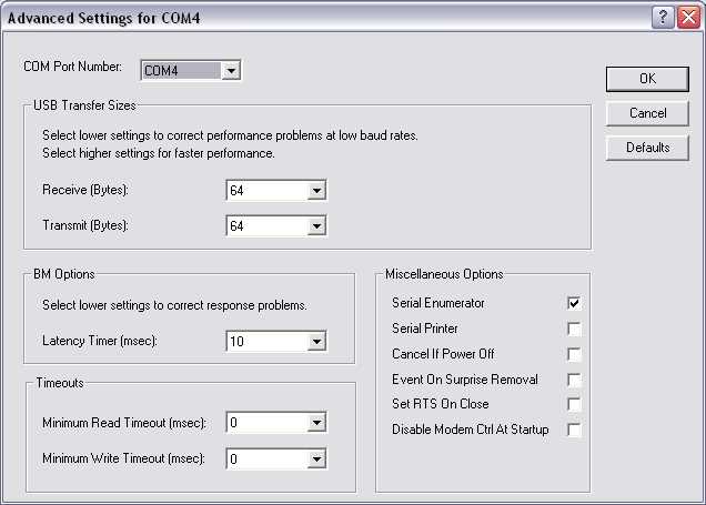

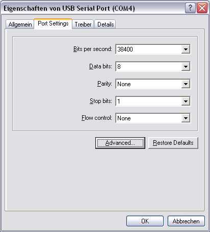

hallo liebes forum,
ich habe, anknüpfend an die vorhergehende Problematik , den Fehler noch immer nicht ganz eliminieren können...*schade*
es besteht also folgendes Problem:
-ich lese über 3 com-prots 6 sensoren aus, von denen jeweils zwei über ein modul laufen--> bedeutet pro modul werden 2 sensoren ausgelesen
- wenn ich die daten nun anzeigen lasse fängt das ganze ca nach 3 min an zu "spinnen"
--> ich habe auch schon mal in den einstellungen des geräte-manager rumgespielt (so wie es der eine link meinte) aber auch das führte nicht zum erfolg
--> Komisch ist vorallem, das es immer nur bei in und demselben com auftritt...
kann das am modul selbst liegen?
aber wenn es das tun sollte, warum tritt dann der fehler erst so spät auf und nicht gleich nach dem starten?
wer kann mir da helfen?
schönen abend, und schon mal danke im vorraus
otti
