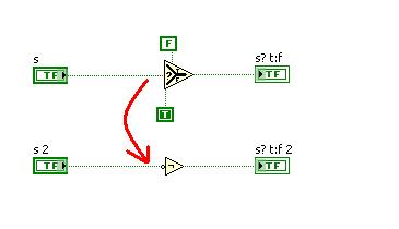

RubeGoldberg-Alarm für Statusabfrage-Busy.vi !!!
-einzelne bits kann man auch für Integers per AND testen
-Was soll dieses Select mit den Booleans? IF TRUE THEN FALSE ELSE TRUE??? Ein einfaches NOT hätte es auch getan... Wenn man die Abbruchbedingung umschaltet, braucht man weder ein NOT noch ein SELECT...

Ich blick' da nicht ganz durch, was Du machst. Da sind nämlich ein paar Dinge, die man auch wesentlich vereinfachen könnte (in Statusabfrage_Busy.vi).
u.a. das:
