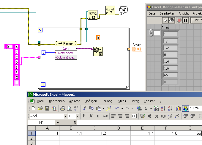

Hallo!
Ich kann zwar einzelne Zellen in excel auslesen, aber sobald ich meine Daten über eine For-Schleife auslesen möchte und diese in ein Array schreiben möchte, bekomme ich ständig Fehlermeldungen. Fehler -2147352571 bei Typkonflikt. in lesen_XLSX.vi - der kompiler meldet nichts....
Im Anhang findet ihr mein VI.
Beim zweiten durchlauf der for- schleife wird "Empty" über sonde 24 übertragen, obwohl die Celle einen inhalt trägt, das gilt generell für den zweiten durchlauf. beim 1. Durchlauf scheint alles zu funktionieren.
Was mache ich falsch?

Hallo Criso,
- warum liest du nicht, wie im Beitrag zuvor gezeigt, den ganzen Range mit einem einzigen Aufruf der ActiveX-Node von Excel?
- Wie du deine Werte ins Array einträgst (bzw. einzutragen versuchst), wird auch nicht funktionieren...

weil ich eben nicht den ganzen range brauche, ich würde gern die einzelnen elemente der zellen gezielt auspicken um sie dann anzuzeigen. So wie es in meinem Beispiel gezeigt ist, jedoch versteh ich obigen Fehler nicht

Es ist vermutlich einfacher und laufzeittechnisch bedeutend (!!!) schneller, den gesamten Range zu lesen...und dann in LabVIEW in der Tabelle (= 2D-Array) die gesuchten Werte zu extrahieren!

RE: Von Excel nach LabVIEW
Bei mir klappt es ohne Probleme...
Gute Idee seba!
Danke dafür, aber klappt eben der 2. Durchlauf der for-Schleife indem du die nächste Zeile ausließt in deinem VI? ich denke nicht, es kommt wieder ein Laufzeitfehler bei "Variant nach Daten"..
und eben diesen Laufzeitfehler verstehe ich nicht ganz!

Hallo Criso,
Zitat:aber klappt eben der 2. Durchlauf der for-Schleife indem du die nächste Zeile ausließt in deinem VI? ich denke nicht, es kommt wieder ein Laufzeitfehler bei "Variant nach Daten"..
- Meinst du die zweite Iteration der Schleife (also Abfrage der Zelle B1) oder den zweiten Aufruf der ganzen Struktur?
- Du zeigst leider nicht dein komplettes VI! So kann man nicht prüfen, ob z.B. die Referenzen noch gültig sind etc.
