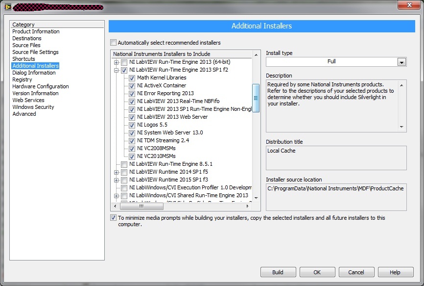

bin ratlos: ein Kunde hat einen Rechner auf dem hatte ich auf einem XP-System die Datenerfassung installiert - alles OK. Hardwaretausch: der Kunde nimmt die alte Festplatte, steckt die PCI-6520 in den Rechner und steckt die GigE Kamera an und es funktioniert weiter.

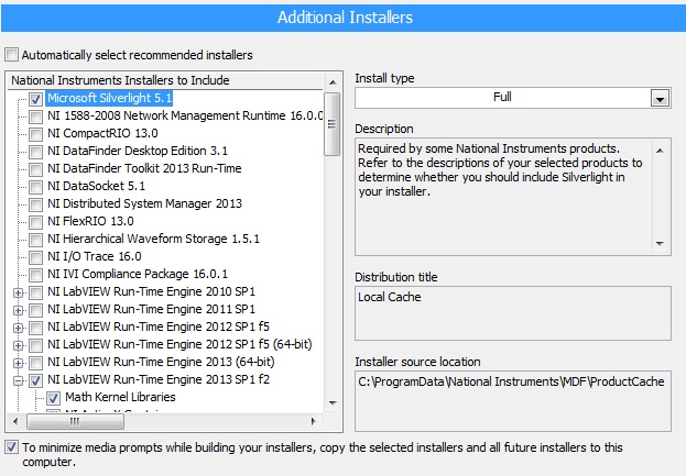

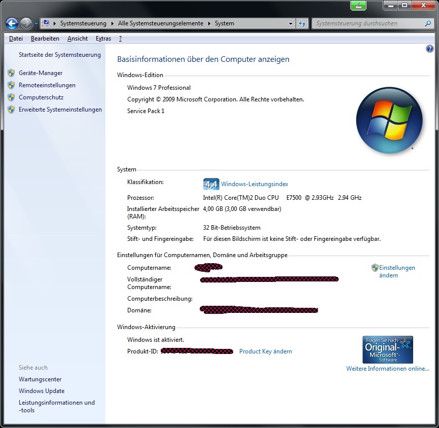

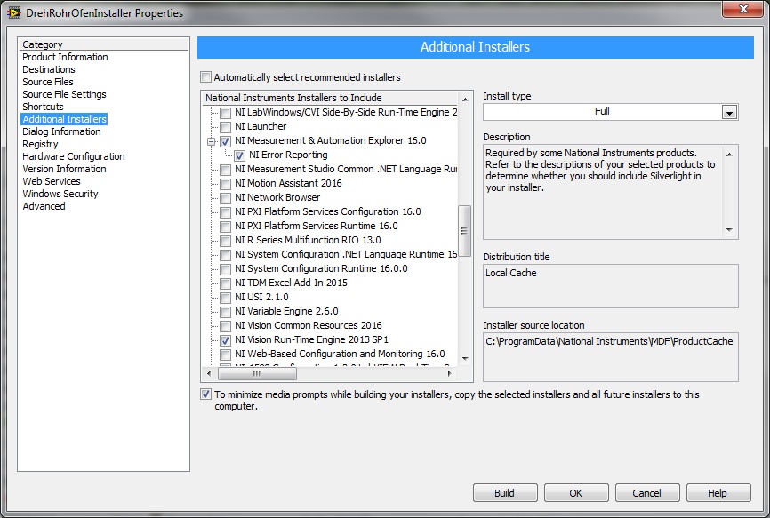

Nun wird auf einer neuen Festplatte Win7 pro installiert und diese Festplatte eingebaut. Ich baue einen Installer ... mit hoffentlich allen Verzierungen .... und im nun installierten MAX ist kein Gerät sichtbar (ausser COM1Smile - siehe Anhang - da seht ihr auch was ich installiert habe. Die Maschine ist ein wenig schwachbrüstig - siehe Anhang.
Additional Installers: siehe Anhang
Bitte um einen Hinweis
Gottfried
PS.: da nur 5 Bilder uploadbar sind: zusätzliche Installer:
NI-DAQmx Appl.Dev.System
NI-DAQdx Runtime
NI-Serial

Was erzählt denn der Windows Geräte-Manager zur NI-Hardware?
