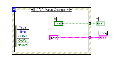

Guten morgen,
Ich habe hier ein Test Programm gebastelt (Siehe Bild).
Der "Test"-String sollte solange warten bis ich auf x-Button geklickt habe dann soll er die Informationen weiter geben.
Das Funktioniert aber so nicht! Wo liegt mein Fehler oder Denk-Fehler?
Vielen Dank.
Steve

:rtmfx:Hilfe lesen?! (Strg-H):
Du kannst an dieses VI nicht die Refnum eines FP-Controls anschließen, sondern nur die Refnum eines Frontpanel.
Hier eine Lösung mit einer Event-Struktur:

Tut mir leid ich bin eben ein LabVIEW neuling!
Die Manual habe ich gelesen, muss aber gestehen, dass ichs im bezug auf dieses Thema nicht verstanden habe...

Hier ein funktionierendes Bespiel mit dem "auf Frontpanelaktivität warten.vi".
Es regagiert eben undifferenziert auf jede Frontpanelaktivität, und dazu gehört schon das Betätigen einer Taste, was eigentlich damit gar nichts zu tun hat. Ich verwende es gern in einer While-Schleife anstelle von Wait, wenn dort auf Bedieneingaben gewartet wird.

Wie hast du "Standart Wiederherstellen" konfiguriert? Rolleyes

' schrieb:Wie hast du "Standart Wiederherstellen" konfiguriert? Rolleyes
Der Methodenknoten läßt sich nicht konfigurieren, bzw höchsten dadurch, indem man den Standardwert das Strings selbst ändert. Der normale Standardwert ist eine leerer String, und dagegen habe ich nichts unternommen.
Lass Dich nicht irremachen: Wenn der Methodenknoten rechts im BD steht, heißt das noch lange nicht, daß er erst am Programmende ausgeführt wird.
