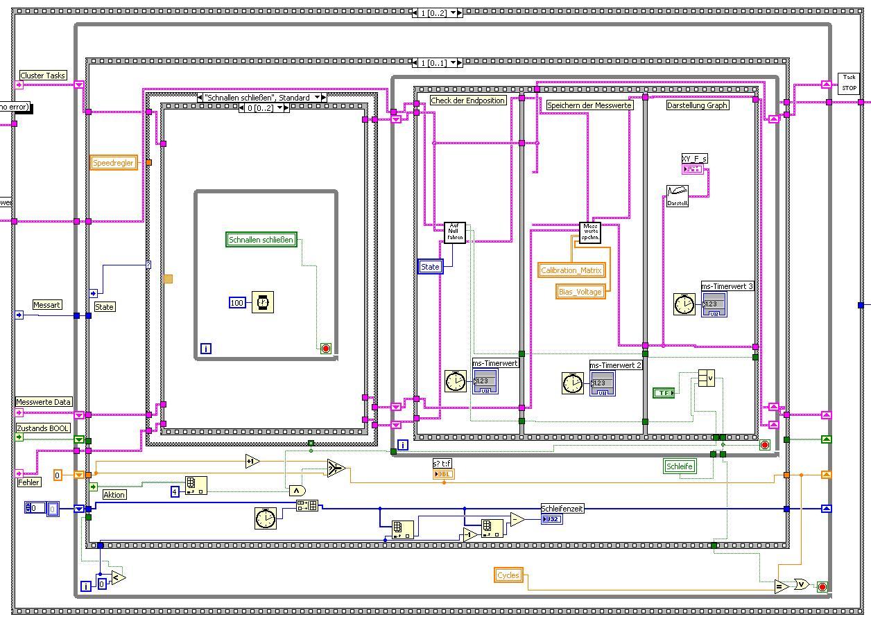

Habe folgendes Problem;
Servomotor fährt und ich nehme mit einem CompactDAQ insgesamt 7 Kanäle auf und schreibe sie in ein Array. Wobei das Array mit jedem Schleifen durchlauf um 1 Spalte erweitert wird.
Währenddessen werden 2 Messwertevektoren mittels XY-Graphen dargestellt.
Der wird jedoch nur alle 240ms aktualisert, weil die Schleife so lange braucht.
Jedoch sollte die Schleife nur knappe 30ms brauchen, wenn man größten und kleinsten Timerwert von einander abzieht.
18.03.2010, 14:28
Warten auf DAQ?
Hast Du Dich schon mal mit dem Producer Consumer Modell auseinandergesetzt, d.h. mehrere parallele Schleifen, die per Queues miteinander kommunizieren, also z.B. eine Schleife zum Erfassen, eine Schleife zum Aufbereiten und eine Schleife zur Darstellung?

Y-P: Danke nochmals für den Hinweis, hab mir gestern noch parallele Schleifen und Synchronisation angeschaut.
Dazu habe ich jetzt frage zu meinem Programm:
Ich dachte an 3 Schleifen
Schleife 1: mit Ereignisstruktur, abgesehen von stop, ... gibt erreichen einer best. Kraft (bei Änderung einer BOOL) die Drehrichtung an den Motor aus.
Schleife 2: Producer; Hier werden nur die Messwerte aufgenommen und mittels Queue an Schleife 3 weitergereich
Schleife 3: Berechnen der Messwerte und Ausgabe in Array + XY-Graph. Weiters wird hier die Kraft ausgewertet.
zB.: Kraft größer 200N -> BOOL 1 auf TRUE und das dann in Wert (SGL) schreiben. Dadurch sollte doch dann das Ereignis aus Schleife 1 aktiv werden?
Oder habe ich da einen Denkfehler?
19.03.2010, 07:19
Warten auf DAQ?
Hört sich gut an. Big Grin
