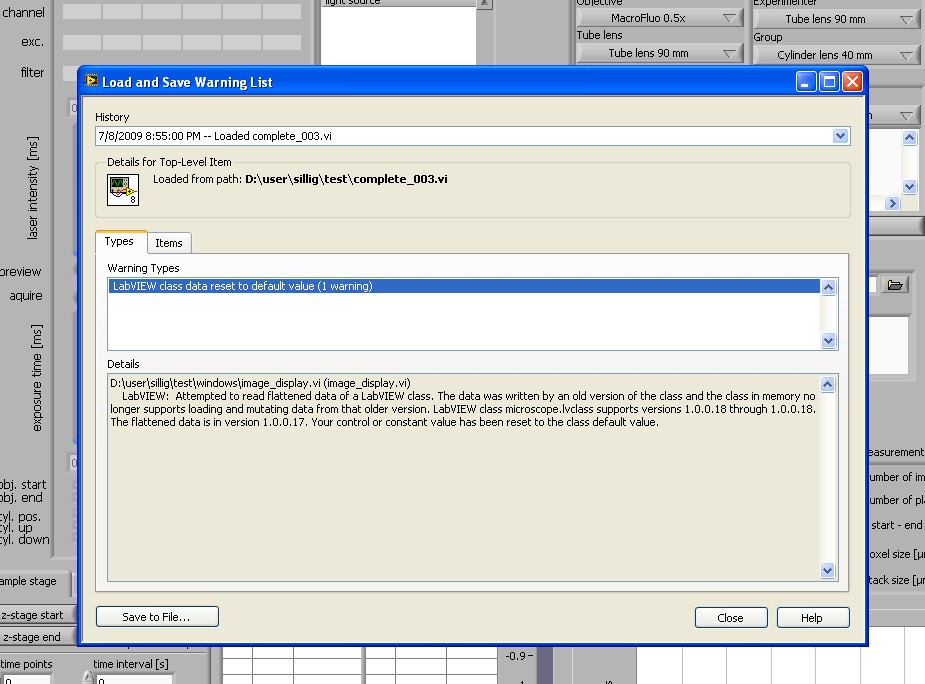

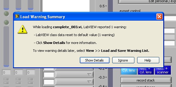

08.07.2009, 19:59
SteffenSI Offline
Beiträge: 64
Registriert seit: Nov 2008
69115
Was bedeuted eine schwarz-weiße Linie?
ich glaube direkt mit obigen Problem verknuepft ist folgendes (ich bekomme diese meldung naemlich seit obigem fehler):
Wenn ich mein main.vi oeffne kommt folgender hinweis (1. bild)
klick auf details liefert das zweite bild.
das hat nichts schlimmes zu bedeuten, oder? wie erreiche ich das dieser Hinweis nicht wieder jedes mal aufpoppt sobald ich mein main.vi oeffne?
lg steffen
