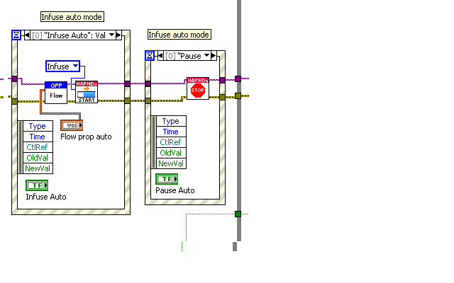

Ich habe hier eine VI und habe lauter Knoten im Gehirn.
Die VI hoert auf eine UDP-Connection und bekommt verschiedene strings ab. Im Moment sind es zwei (pumpslow, pumpstop) , aber wollen es gerne erweitern.
Die Strings sollen in spaeter in eine Art Buttonaktion ueberfuerht werden, der praktisch solange gedrueckt bleibt, bis ein anderer Befehl kommt.
Oder anders ausgedrueckt: Wurde einmal pumpslow gesendet, soll meine Pumpe solange weiterpumpen, bis der naechste Befehl ueber die UDP-Verbindung kommt.
Ist das eine Standard - State - Machine? Koennte mir jemand vielleicht bitte ein Beispiel mit einer State Machine geben, angelehnt an die unter .vi, die unsere ersten dummen Versuche zeigt?
Ich weiss nicht einmal, wie ich diese State-Machine initialisiere mit der UDP-Connection?

Danke fuer deine Antwort! Ich glaube, ich bekomme den zweiten Vorschlag nicht on the fly hin. Dafuer bin ich zu schlecht in LabView. Ich habe schon mal Master Slave Pattern versucht zu programmieren, aber das hat gedauert. Gerade bin ich extrem unter Zeitdruck.
Koenntest du mir vielleicht bitte noch ein Beispiel geben, wo mehrere Strings als Befehle in die Statemachine eingehen bitte?
Wie kann man es bitte hinbekommen,dass ein Event solange ausgefuehrt wird, bis der naechste String via UDP ankommt?
In einem Ansatz habe ich mir gerade eine Eventstruktur mit einem Button gebastelt und wenn der Value dieses Buttons sich aendert soll das Event ausgefuehrt werden. Das klappt. Wie aber kann man den Button (z.B. INfuse AUto) durch den Befehl steuern oder ersetzen, den ich ueber die UDP -Verbindung bekomme? (Siehe Bild)
Danke schoen. Ich weiss, dass ich mich bessern muss mit Labview.
Vielel Gruesse
Blue

Hallo blue,
Zitat:Wie kann man es bitte hinbekommen,dass ein Event solange ausgefuehrt wird, bis der naechste String via UDP ankommt?
Habe ich doch im VI schon gezeigt: der String ändert sich nur, wenn ein neuer per UDP empfangen wird...
Zitat:ein Beispiel geben, wo mehrere Strings als Befehle in die Statemachine eingehen bitte?
Einfach mehrere Befehle nacheinander per UDP versenden...
Zitat:eine Eventstruktur mit einem Button gebastelt
So sieht das aus. Empfohlen wird übrigens nur eine Eventstruktur pro VI...
Zitat:Wie aber kann man den Button (z.B. INfuse AUto) durch den Befehl steuern oder ersetzen
Indem man die Statemachine wie gezeigt über das Schieberegister ansteuert. Es ist doch egal, wo der String eingelesen wird (UDP, in einem Event, ...)!
Zitat:Gerade bin ich extrem unter Zeitdruck.
Das tut mir leid für dich. Vielleicht bessere Zeitplanung üben?
