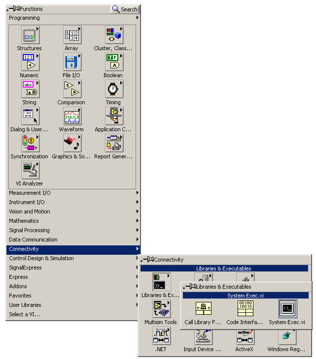

Guten Morgen,
ich bin Neuling und habe eine Frage an euch.
Ich möchte Daten z.B. *.Wav, *.TXT usw. abspeichern und in einem Ordner ablegen, soweit geht das auch. Nun beim Lesen der Daten möchte ich das ich nur den Ordner angeben und sich automatisch die *.Wav, *.TXT an der gewünschten stelle öffnen.
Kann man das in LV realisieren und wenn ja wie?
Vielen Dank für eure Hilfe!
Gruß Ronald

Deine Dateien sind ja übers Betriebssystem mit nem "Standard-Öffner" (*.wav z.B. mit dem MediaPlayer) verknüpft.
Du musst also über das VI "SystemExec" (siehe Screenshot) nur die Datei aufrufen (mit komplettem Pfad). Beispiele finden sich auch im ExampleFinder...den viel zu wenige wirklich nutzen! Suchbegriff "Command"

' schrieb:Deine Dateien sind ja übers Betriebssystem mit nem "Standard-Öffner" (*.wav z.B. mit dem MediaPlayer) verknüpft.
[attachment=38540:Command.PNG]
hallo Achim,
ich habe gerade nach einem Beispiel geschaut und bei mir finde ich keins.
Kannst du dein beispiel mal hochladen?
Gruß Ronald

' schrieb:Kannst du dein beispiel mal hochladen?
Sonstige .vi  Calling_System_Exec.vi (Größe: 30,26 KB / Downloads: 307)
Lv80_img
Direkt aus dem Example-Verzeichnis, nur von 8.5 auf 8.0 konvertiert
