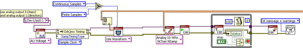

Ich hoffe ihr versteht englisch, habe keine Lust es nochmal zu übersetzen, ist ja bei LV sowie alles englisch oder deutsch/englisch Gemisch:
I continuously output analog voltage values with a DAQ card (NI-PCI 6713). To obtain a fast and reliable homogeneous sampling I use the sample clock of the board and a LabVIEW waveform signal. In the waveform for each time step of the sample time the output voltage value is saved.
As seen in the block diagram I can select whether the waveform content is outputted only once ("finite samples") or repetitiously ("continuous samples"). However I want to repeat it only for an exact defined number, let's say exact 100 times. Also If I stop it manually the output should stop at the end of a waveform cycle and not anywhere. I have three options:

Waveform Ausgabe mit Sample Clock
Ein entsprechendes Beispiel ist hier:
Beispiele/DAQmx/Signnalerf.. ..Hardware/Erzeugung.../Spannung/
Cont Gen Voltage Wfm-Int Clk-Non Regeneration.VI
Das Entscheidende ist der Modus "Continuous Sample" in Verbindung mit "Do Not Allow Regeneration".
Die Ausgabe ist unterbrechungsfrei kontinuierlich, aber du mußt in das DAQmx Write in einer Schleife laufend Daten nachschieben. (Das DAQmx wartet, bis es neue Daten braucht und synchronisiert die Schleife).
In Deinem Falle wären das zwar immer die gleichen Daten, aber dank der Schleife hast Du die Möglichkeit, die Ausgabe am Ende jedes Zyklus abzubrechen, also z.B nach N Zyklen oder wann immer Du willst.
Im Modus "Allow Regeneration" (= Default-Modus bei Kontinuierlicher Ausgabe) brauchtest Du zwar die Schleife nicht, ein einmaliger Aufruf von DAQmx Write würde genügen. Aber die Möglichkeit des kontrollierten Abbruches hättest Du dann nicht.

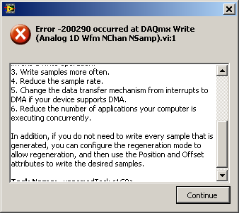

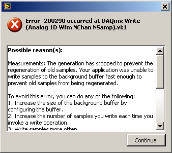

' schrieb:Ein entsprechendes Beispiel ist hier:
Im Non-Regeneration Modus gebe ich Spannungen analog aus, (per Sample Clock mit NI PCI6713). Sample rate ist eigentlich 20000Hz, aber habe es mal auf 100000 Hz gestellt wegen der Meldung, die ja meint man soll die Sample Rate erhöhen. bekomme ich ein Bufferproblem. Siehe Bilder. Der Fehler hängt mit der Rechnerbelastung zusammen, d.h. wenn ich den Rechner anderweitig (auch nur wenig) belaste, kann er nicht mehr die Daten ausgeben. Nech einer Weile (wenige 1-2h) bringt er die Meldung, auch wenn man nichts am Rechner macht.
Meine Sample Rate ist hoch genug. Es gibt einen Property Node für Buffer mit Einstellung für (onboard)-Buffer. Ich weiß aber nicht, was ich da einstellen soll.
