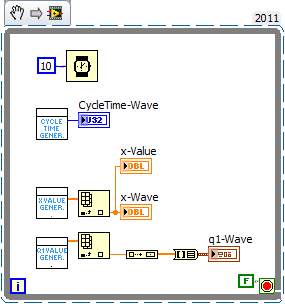

Okay, vielen Dank soweit. :-) Mit der Spalten getrennten Ausgabe mehrerer Plots in einem File habe ich dennoch Probleme... Vielleicht ein kleiner Hinweis für einen LabVIEW Anfänger? ;-)
Und wie kann ich mir eigentlich die Werte eines Mehr-Plot Waveform Clusters ausgeben lassen? Bei Ein-Plot Waveforms ist's ja nicht allzu schwierig...

Ich verstehe nicht, wieso deine Lösung nicht mit meinen Waveform's kompatibel ist...?
Ich komme gerade gar nicht weiter... Hätte jemand die Güte mir weiterzuhelfen...?

Zitat:Ich verstehe nicht, wieso deine Lösung nicht mit meinen Waveform's kompatibel ist...?
Könnte es, obwohl du immer wieder darüber schreibst, daran liegen, dass du gar keine Waveforms verwendest? Wall
Guckst du hier:
Du hast drei Charts:
- CycleTime plottet einen skalaren U32-Wert (das ist keine Waveform!)
- X plottet einen skalaren DBL-Wert (das ist keine Wavefrom!)
- Q1 plottet einen Cluster (das ist keine Waveform!)
Noch "interessanter" ist, wie du den Cluster für Q1 erzeugst: dein subVI generiert ein Array von Werten (dummerweise nur mit genau einem Element). Du nimmst den ersten Wert aus diesem Array, erzeugst davon wiederum ein Array mit genau einem Element (!) und wandelst dieses Array dann in einen Cluster mit 2 Elementen (!!!) um. Was soll das und welche Ergebnisse erwartest du hier??? Wall
Quintessenz:
Nur, weil ich einer Anzeige den Namen "Wave" gebe, heißt das nicht, dass du Waveforms verwendest...
