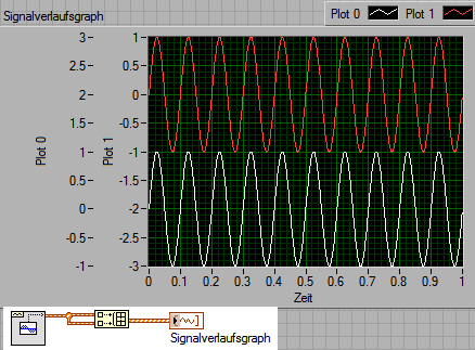

ich muss 2 Signale auf einen Waveform Graph darstellen. Als Daten bekomme ich double arrays. Ich möchte aber eine der Kurven versetzen damit diese wie bei einen Oszi übereinander dargestellt werden.
Wie geht das?

Jedem Plot seinen eigene Y-Skala gönnen:
Zuerst neue Achse erstellen:
Y-Achse --> rechte Maustaste --> Achse kopieren.
Dann die Pots bestimmten Achsen zuordnen mit:
Plotlegende --> rechte Maustaste --> Y - Achse

Hier ist Lucki's Bsp. als VI:

' schrieb:Hier ist Lucki's Bsp. als VI:
Ist aber nicht mein VI, ich bin davon ausgegangen, daß die beiden Kuven sich gegenseitig ins Gehege kommen, wenn man sie einfach normal abbildet. Demit das nicht geschieht, sind eigene Y-Skalen erforderlich.
Du hast aber 2 Pots erzeugt, die schon von sich aus in getrennten Y-Bereichen liegen. In diesem Fall wären separate Y-Achsen nicht notwendig, um die Plots voneinader zu trennen, und es wäre wohl gar nicht zu dieser Anfrage überhaupt gekommen.
