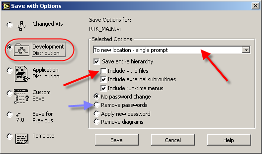

ich habe ein kleines Problem mit der Generierung eines EXE Programms. Wohl hab ich zwar gefunden das der Application Builder diese erstellen kann aber ich habe den Leider nicht auf dem PC auf dem ich das Programm erstellt habe. Nun soll ich das Programm an jemanden schicken der mir mit seinem Application Builder eine EXE daraus generiert.
Hier kommt mein Problem in´s Spiel, welche Dateien benötigt er von mir, und wo kann ich die mal abgesehen von den Sub-Vi´s (die hab ich schon alle zusammengestellt) finden?
Wäre toll wenn jemand da Rat wüsste! Danke schonmal im Vorraus!

ganz einfach:
klicke in deinem Haupt-VI auf "Save with Options" und wähle die Option "Development Distribution" an.
ggf. solltest du noch die Passwörter entfernen?
