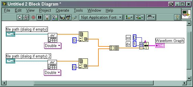

Das kannst Du dann so machen.
Allerdings sind das viele Werte. Da musst Du Deinen Graph schon richtig groß ziehen, damit Du was erkennst.
Edit: Wenn Du dx (1) und den Startwert (0) immer gleich lassen möchtest, dann reicht natürlich das Beispiel von Achim vollkommen.

Werte innerhalb einer Schleife speichern!
' schrieb:Ich glaube man muss statt "Build Array" einen "Bundle" verwenden.
Eugen
War narürlich falsch, aber so geht es.
Eugen
Ups, andere waren schneller.

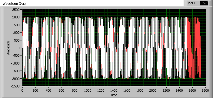

An Deinem zweiten Screenshot sieht man, warum ich gemeint habe, dass der Graph großgezogen werden sollte. Wink
